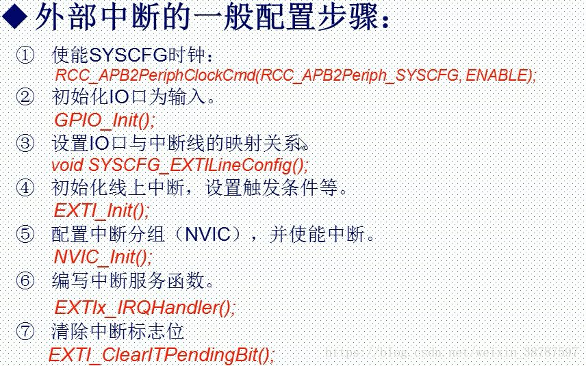

还有下图这一步,使能这个SYSCFG时钟,因为中断线用到了这个时钟
//外部中断初始化程序
//初始化PE2~4,PA0为中断输入.
void EXTIX_Init(void)
NVIC_InitTypeDef   NVIC_InitStructure;
EXTI_InitTypeDef   EXTI_InitStructure;
KEY_Init(); //按键对应的IO口初始化
RCC_APB2PeriphClockCmd(RCC_APB2Periph_SYSCFG, ENABLE);//使能SYSCFG时钟
SYSCFG_EXTILineConfig(EXTI_PortSourceGPIOE, EXTI_PinSource2);//PE2 连接到中断线2
SYSCFG_EXTILineConfig(EXTI_PortSourceGPIOE, EXTI_PinSource3);//PE3 连接到中断线3
SYSCFG_EXTILineConfig(EXTI_PortSourceGPIOE, EXTI_PinSource4);//PE4 连接到中断线4
SYSCFG_EXTILineConfig(EXTI_PortSourceGPIOA, EXTI_PinSource0);//PA0 连接到中断线0
  /* 配置EXTI_Line0 */
  EXTI_InitStructure.EXTI_Line = EXTI_Line0;//LINE0
  EXTI_InitStructure.EXTI_Mode = EXTI_Mode_Interrupt;//中断事件
  EXTI_InitStructure.EXTI_Trigger = EXTI_Trigger_Rising; //上升沿触发  触发方式
  EXTI_InitStructure.EXTI_LineCmd = ENABLE;//使能LINE0
  EXTI_Init(&EXTI_InitStructure);//配置
/* 配置EXTI_Line2,3,4 */
EXTI_InitStructure.EXTI_Line = EXTI_Line2 | EXTI_Line3 | EXTI_Line4;
  EXTI_InitStructure.EXTI_Trigger = EXTI_Trigger_Falling; //下降沿触发
  EXTI_InitStructure.EXTI_LineCmd = ENABLE;//中断线使能
NVIC_InitStructure.NVIC_IRQChannel = EXTI0_IRQn;//外部中断0
  NVIC_InitStructure.NVIC_IRQChannelPreemptionPriority = 0x00;//抢占优先级0
  NVIC_InitStructure.NVIC_IRQChannelSubPriority = 0x02;//子优先级2
  NVIC_InitStructure.NVIC_IRQChannelCmd = ENABLE;//使能外部中断通道
  NVIC_Init(&NVIC_InitStructure);//配置
NVIC_InitStructure.NVIC_IRQChannel = EXTI2_IRQn;//外部中断2
  NVIC_InitStructure.NVIC_IRQChannelPreemptionPriority = 0x03;//抢占优先级3
NVIC_InitStructure.NVIC_IRQChannel = EXTI3_IRQn;//外部中断3
  NVIC_InitStructure.NVIC_IRQChannelPreemptionPriority = 0x02;//抢占优先级2
NVIC_InitStructure.NVIC_IRQChannel = EXTI4_IRQn;//外部中断4
  NVIC_InitStructure.NVIC_IRQChannelPreemptionPriority = 0x01;//抢占优先级1

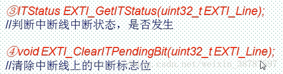

中断状态判断中断是否发生
外部中断只能手动清0
下面回顾外部中断的配置步骤  如果我们的IO口是拉低的,那么可以配置成高电平触发。 这样我们的外部中断配置就完成了。
至此我们就完成外部中断实验的简单配置。
