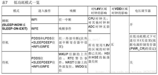

首先说一下STM32低功耗模式
这张表意思看一下就行,我这里用的是停止模式,理由很简单,任一中断都能唤醒,只不过唤醒后的配置相对待机模式要麻烦一点。
