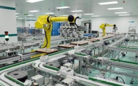

在工厂车间,制造过程中的通信正常运行时间是首要任务。并且,对于任何业务确保供应链流程保持不间断也是首要任务。企业和行业标准以及许多其他因素会影响网络的稳健性和系统可用性。弹性网络可降低工厂车间意外停机和应用程序通信停机的风险。
u=2311618385,3592802487&fm=26&gp=0.jpg?imageView2/2/w/550
弹性网络技术包括第2层协议,EtherChannel等,可用于构建无环路逻辑拓扑,专为以太网网络设计。生成树协议(STP)(第2层协议)的主要功能是防止环路和广播,但如果活动链路出现故障,也可用于提供冗余链路。在交换机和设备级考虑环形拓扑 - 用于需要高速收敛和永久制造的单故障恢复的自动化应用。许多自动化设备都具有嵌入式交换机技术,允许它们参与环形拓扑。选择满足工业应用的性能,成本和空间要求的拓扑。
收敛时间定义为交换机端口从环形端口上的转发到阻塞以及阻止转发到另一个端口上的时间。IEEE和工业网络硬件制造商还引入了速度更快的协议,在较短的毫秒内具有更快的收敛时间。弹性协议的收敛时间的一些示例是:Allen-Bradley硬件支持的设备级环为1-3 ms,N-Tron硬件支持的N-Ring为30 ms,Rapid PVST +支持250 ms在大多数常见的交换硬件上都支持。
选择协议时应了解应用要求非常重要,例如流量类型(运动控制,时间同步,I / O和安全控制),请求数据包间隔(RPI)和带宽。大多数主要供应商都有工具或图表可以帮助确定哪种协议最有效。
收敛由管理员或管理员控制,通常应用于主交换机,主交换机通过环分组监视环形拓扑的健康状况。当角色持有者停止接收健康检查数据包时,它会根据所使用的协议,在几毫秒内阻止其中一个环网端口,将环形拓扑转换为线性总线拓扑。必须考虑工业网络架构中的收敛时间,以避免由于连接故障导致的应用和设备超时。人机界面(HMI),消息指令,I / O和产品标签是必须不间断的网络连接的几个示例。
为了支持进一步的弹性和实时通信,可以通过使用Internet组管理协议(IGMP)来控制多播流量的传送和使用服务质量(QoS)来实现实时,从而最小化任何延迟和抖动多种交通流量的要求。
