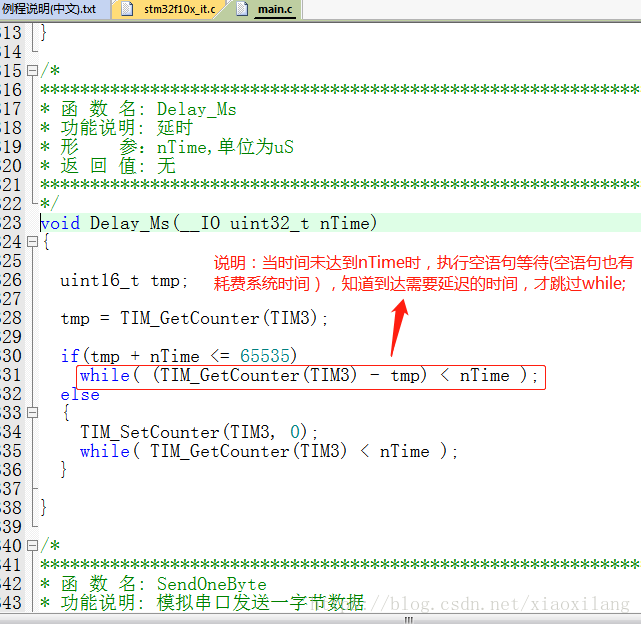

1.阻塞的通讯
阻塞式通讯
51单片机,是没有操作系统的,并且定时器也是非常的有限的;所以再模拟iic通讯,或者模拟SPI,或者模拟串口uart通讯的时候,通讯是需要delay来延时(delay函数)的位置;延时函数往往是让系统空闲下来等待做不其他事情,很浪费系统的时间资源(这种等待占用了系统时间做“无用之事”,具“阻塞”作用);比如下方这个:使用定时器来计时!
{这个算是稍微高级一点的延迟处理(比单纯的i--好),这个只要将其优先级别放到最低,既可实现不影响中断的处理!}

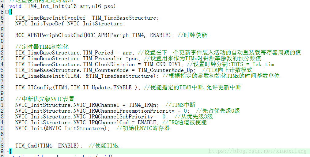

(1)定时器开启如下:

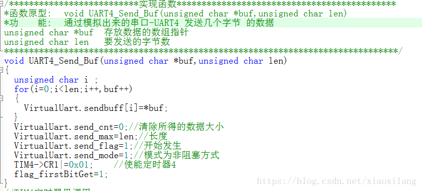

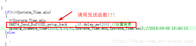

(2)调用发送函数:
UART4_Send_Buf(...);//注意STM32F103C8t6是没有串口4的!!!这是虚拟串口!!
(3)调用的发送函数里面开启了定时器,所以接下来将在定时期中断中进行发送操作
发送函数模拟了串口的时序:开始-发送-结束
发送完一个字节,然后从缓冲区callback(),调用下一个字节进行传输!

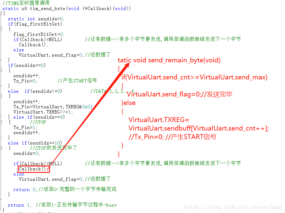

代码段如下:
static void send_remain_byte(void)
if(VirtualUart.send_cnt>=VirtualUart.send_max)
VirtualUart.send_flag=0; //发送完毕
else
VirtualUart.TXREG=VirtualUart.sendbuff[VirtualUart.send_cnt++];
// Tx_Pin=0; //产生START信号
/**************************实现函数********************************************
*函数原型: void UART4_Send_Buf(unsigned char *buf,unsigned char len)
*功  能: 通过模拟出来的串口-UART4 发送几个字节 的数据
unsigned char *buf  存放数据的数组指针
unsigned char len   要发送的字节数
unsigned char i ;
for(i=0;i {
VirtualUart.sendbuff[i]=*buf;
VirtualUart.send_cnt=0;//清除所得的数据大小
VirtualUart.send_max=len;//长度
VirtualUart.send_flag=1;//开始发生
VirtualUart.send_mode=1;//模式为非阻塞方式
TIM4->CR1|=0x01;    //使能定时器4
flag_firstBitGet=1;
//TIM4定时器里调用
static u8 tim_send_byte(void (*Callback)(void))
static int sendidx=0;
if(flag_firstBitGet)
flag_firstBitGet=0;
if(Callback!=NULL)   //还有数据-->有多个字节要发送,调用回调函数继续发送下一个字节
Callback();
else
VirtualUart.send_flag=0;//没数据了
if(sendidx==0)
sendidx++;
else if(sendidx<=8) //DATA 1,2,3...8
sendidx++;
Tx_Pin=VirtualUart.TXREG&0x01;
VirtualUart.TXREG>>=1;
} else if(sendidx==9)
{ //STOP
Tx_Pin=1;
sendidx++;
else if(sendidx==10)
{ //STOP的发送完毕了
sendidx=0;
Callback();
else
return 0;//返回0-完整的一个字节传输完成
return 1; //返回1-正在传输字节过程中-busy

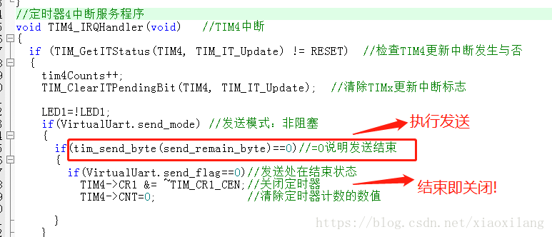

//定时器4中断服务程序
void TIM4_IRQHandler(void)   //TIM4中断
if (TIM_GetITStatus(TIM4, TIM_IT_Update) != RESET)  //检查TIM4更新中断发生与否
tim4Counts++;
TIM_ClearITPendingBit(TIM4, TIM_IT_Update);  //清除TIMx更新中断标志
LED1=!LED1;
if(VirtualUart.send_mode) //发送模式:非阻塞
if(tim_send_byte(send_remain_byte)==0)//=0说明发送结束
if(VirtualUart.send_flag==0)//发送处在结束状态
TIM4->CR1 &= ~TIM_CR1_CEN;//关闭定时器
TIM4->CNT=0; //清除定时器计数的数值
// else //
// if(tim_send_byte(NULL)==0)
// TIM4->CR1 &= ~TIM_CR1_CEN;//关闭定时器
// TIM4->CNT=0; //清除定时器计数值
