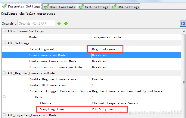

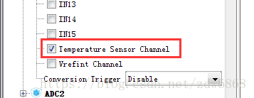

本章程序在串口printf工程的基础上修改,复制串口printf的工程,修改文件夹名。击xxx.ioc打开STM32cubeMX的工程文件重新配置。ADC1外设选择温度传感器通道。

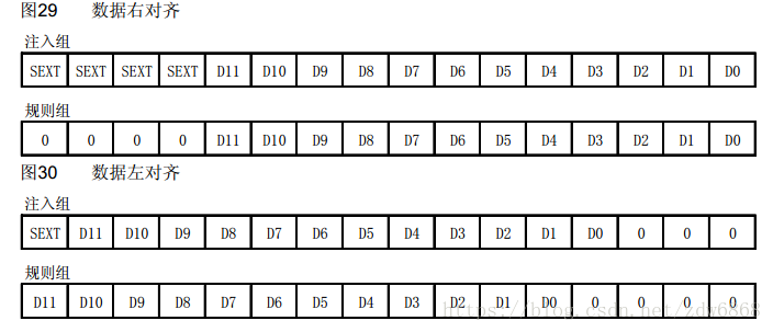

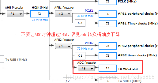

ADC1配置如下,选择默认设置。其Date Alignment设置为数据右对齐; 采样时间 239.5周期。对于每个要转换的通道,采样时间建议尽量长一点,以获得较高的准确度,但是这样会降低 ADC 的转换速率。 ADC 的转换时间可以由以下公式计算:
Tcovn=采样时间+12.5 个周期
其中: Tcovn 为总转换时间,采样时间是根据每个通道的 SMP 位的设置来决定的。例如,
当 ADCCLK=14Mhz 的时候,并设置 1.5 个周期的采样时间,则得到:  TCONV = 1.5 + 12.5 = 14周期 = 14×(1 / (14 × 1000000)) = 1μs。

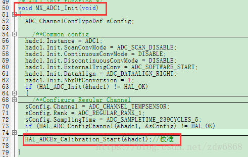

生成报告以及代码,编译程序。在adc.c文件中可以看到ADC初始化函数。

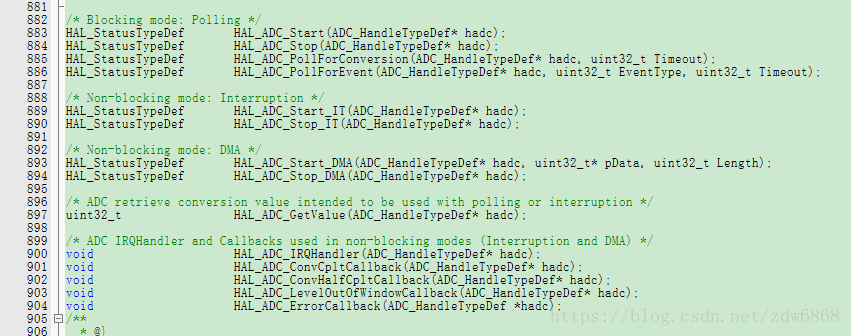

在stm32f1xx_hal_adc.h头文件中可以找到如下ADC操作函数。和串口一样,ADC也可以通过三种方式控制。

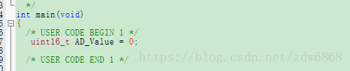

在main()函数前面声明变量保存AD采集的值

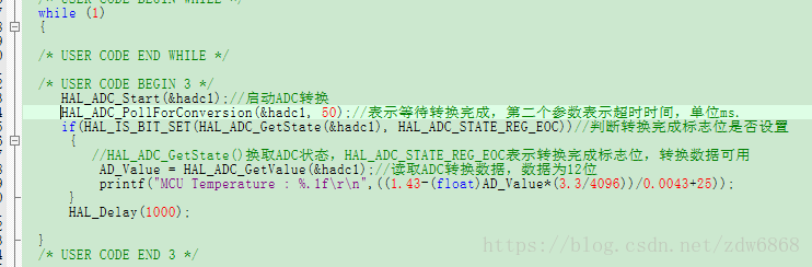

在main()函数while(1)循环里面添加函数声明变量保存AD采集的值
在adc.c还要添加ADC校准

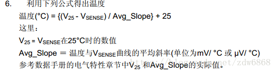

HAL_ADC_GetValue(&hadc1);读取ADC转换数据,数据为12位。查看数据手册可知,寄存器为16位存储转换数据,数据右对齐,则转换的数据范围为0~2^12-1,即0~4095.

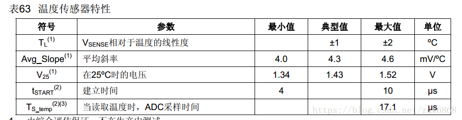

AD_Value*3300/4096为将转换后的数据转化为电压,单位为mV,参考电压为3.3V。查询数据手册可以电压和温度的关系。经过计算公式装换后等到MCU内部温度值。
编译程序并下载到开发板。打开串口调试助手。设置波特率为115200。串口助手上会显示MCU温度。

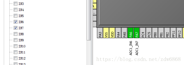

复制串口printf工程的工程,修改文件夹名。点击xxx.ioc打开STM32cubeMX的工程文件重新配置。使用PA6,PA7管脚作为ADC1的输入管脚。

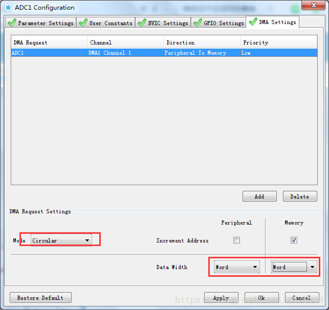

ADC1配置:使能扫描转换模式(Scan Conversion Mode),使能连续转换模式(Continuous Conversion Mode),使能DMA连续请求。ADC规则组选择转换通道数为2(Number Of Conversion)。其他为默认设置。
添加DMA设置,设置为连续传输模式,数据长度为字

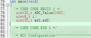

在main函数前面添加变量。其中ADC_Value作为转换数据缓存数组,ad1,ad2存储PA6,PA7的电压值。

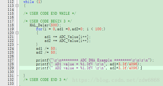

在while(1)循环中添加应用程序,将采集的数据装换为电压值并输出。
程序中将数组偶数下标数据加起来求平均值,实现均值滤波的功能,再将数据转换为电压值,即为PA6管脚的电压值。同理对数组奇数下标数据处理得到PA7管脚的电压值。
