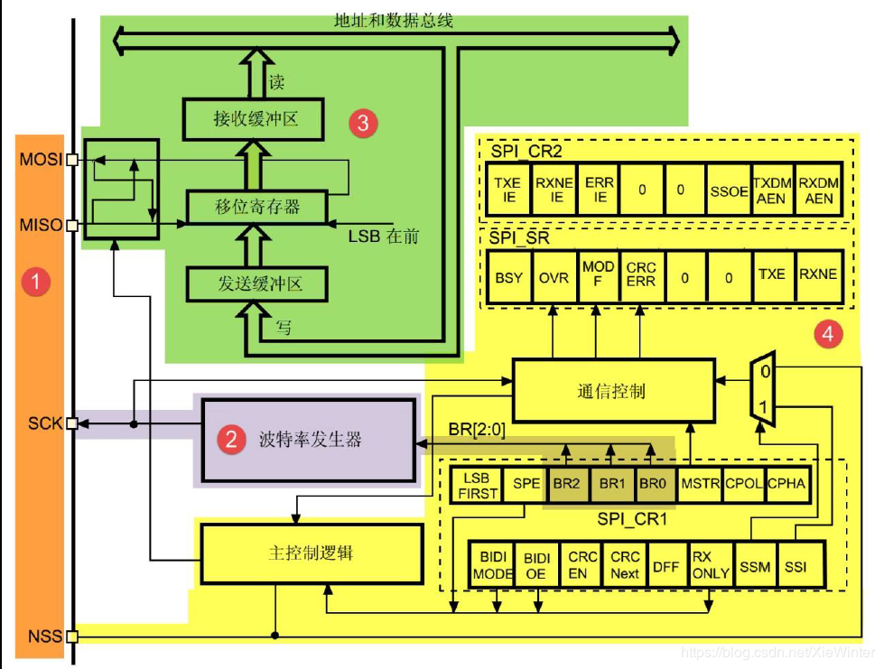

2.2 STM32的SPI架构剖析
2.2.1 通讯引脚
SPI的所有硬件架构都从图 中左侧MOSI、MISO、SCK及NSS线展开的。
处于不同外设总线上的SPI,最高通信速率有所差异。其中SPI1、SPI4、SPI5、SPI6是APB2上的设备,最高通信速率达45Mbtis/s,SPI2、SPI3是APB1上的设备,最高通信速率为22.5Mbits/s。
2.2.2 时钟控制逻辑

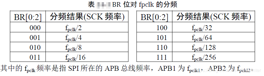

SCK线的时钟信号,由波特率发生器根据“控制寄存器CR1”中的BR[0:2]位控制,该位是对fpclk时钟的分频因子,对fpclk的分频结果就是SCK引脚的输出时钟频率。
2.2.3 数据控制逻辑
SPI的MOSI及MISO都连接到数据移位寄存器上,数据移位寄存器的数据来源及目标接收、发送缓冲区以及MISO、MOSI线。
通过写SPI的“数据寄存器DR”把数据填充到发送缓冲区中,通讯读“数据寄存器DR”,可以获取接收缓冲区中的内容。
其中数据帧长度,可以通过“控制寄存器CR1”的“DFF位”配置成8位及16位模式;配置“LSBFIRST位”可选择MSB先行还是LSB先行。

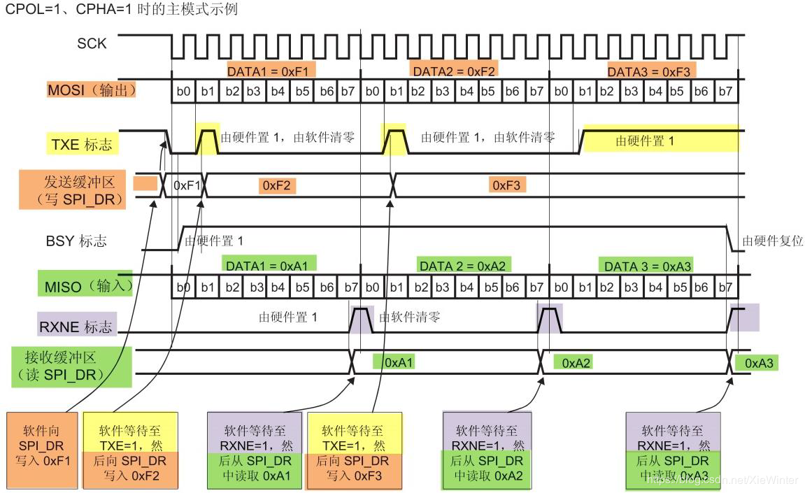

3. 通信过程
 主模式收发流程及事件说明如下:
(1) 控制NSS信号线,产生起始信号(图中没有画出);
(2) 把要发送的数据写入到“数据寄存器DR”中,该数据会被存储到发送缓冲区;
(3) 通讯开始,SCK时钟开始运行。MOSI把发送缓冲区中的数据一位一位地传输出去;MISO则把数据一位一位地存储进接收缓冲区中;
(4) 当发送完一帧数据的时候,“状态寄存器SR”中的“TXE标志位”会被置1,表示传输完一帧,发送缓冲区已空;类似地,当接收完一帧数据的时候,“RXNE标志位”会被置1,表示传输完一帧,接收缓冲区非空;
(5) 等待到“TXE标志位”为1时,若还要继续发送数据,则再次往“数据寄存器DR”写入数据即可;等待到“RXNE标志位”为1时,通过读取“数据寄存器DR”可以获取接收缓冲区中的内容。

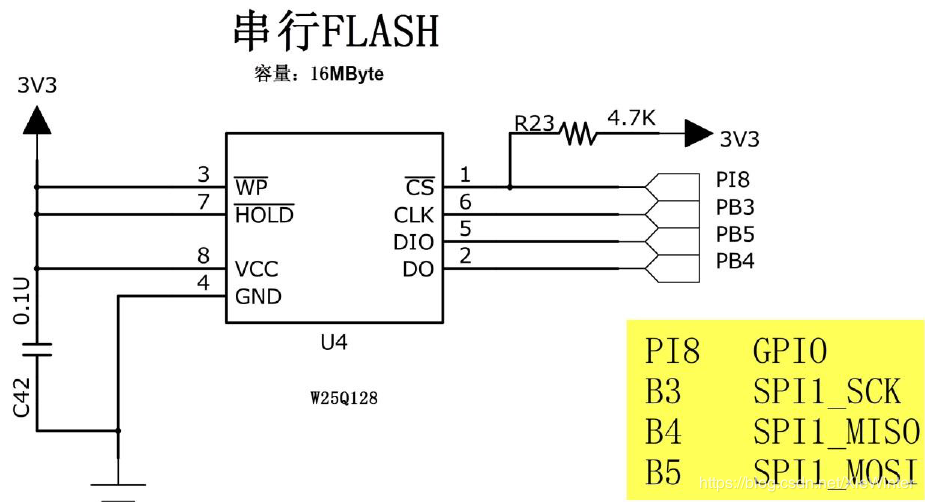

4. 硬件设计
FLASH芯片中还有WP和HOLD引脚。WP引脚可控制写保护功能,当该引脚为低电平时,禁止写入数据。我们直接接电源,不使用写保护功能。HOLD引脚可用于暂停通讯,该引脚为低电平时,通讯暂停,数据输出引脚输出高阻抗状态,时钟和数据输入引脚无效 。详情见芯片数据手册

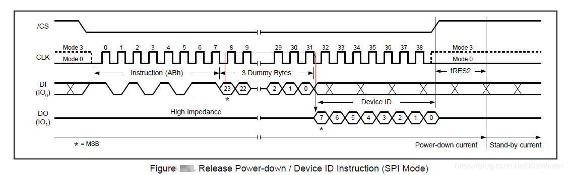

“dummy”指该处可为任意数据,
5. 软件设计
注意:根据SPI协议可知,时钟是由主机提供的,因此,读字节的时候,发送数据使主机产生时钟,从而是主从的移位寄存器按位移动数据,从而使得从机的数据,转移到主机的数据寄存器,从而获取从机的相应数据。

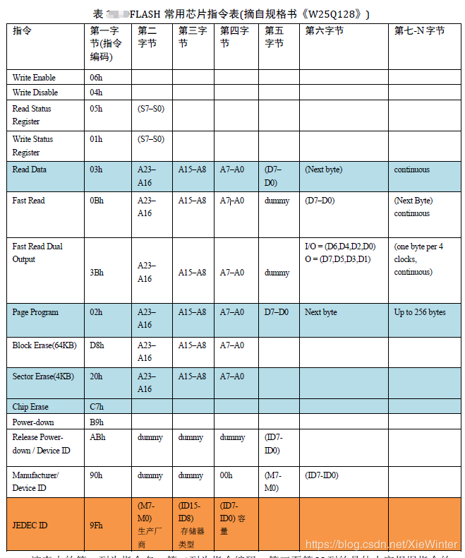

/*命令定义-开头*******************************/
#define W25X_WriteEnable       0x06
#define W25X_WriteDisable       0x04
#define W25X_ReadStatusReg     0x05
#define W25X_WriteStatusReg   0x01
#define W25X_ReadData         0x03
#define W25X_FastReadData       0x0B
#define W25X_FastReadDual       0x3B
#define W25X_PageProgram       0x02
#define W25X_BlockErase       0xD8
#define W25X_SectorErase       0x20
#define W25X_ChipErase       0xC7
#define W25X_PowerDown       0xB9
#define W25X_ReleasePowerDown   0xAB
#define W25X_DeviceID         0xAB
#define W25X_ManufactDeviceID    0x90
#define W25X_JedecDeviceID     0x9F
#define WIP_Flag                  0x01  /* Write In Progress (WIP) flag */
#define Dummy_Byte                0xFF
/*命令定义-结尾*******************************/
