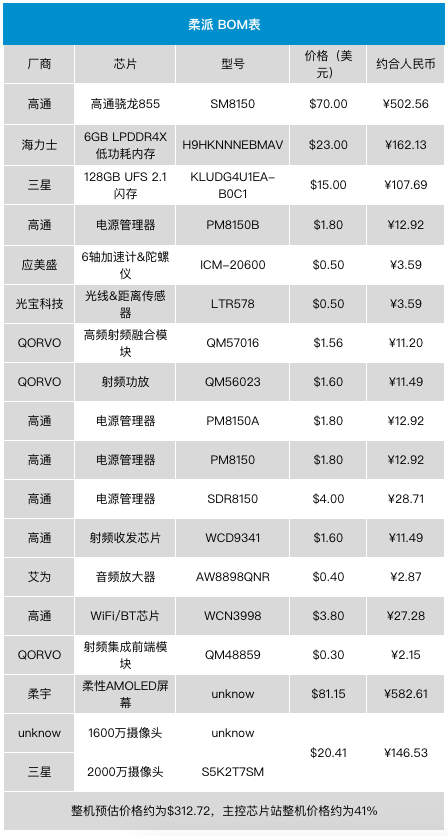

在开始分析之前,需要对元器件分析的一些概念和问题进行说明。我们是通过市场官方公开渠道购买的机器,每个产品同一个元器件可能会由不一样的供应商,我们以购买拆解的机器为准。
在元器件的分析过程,新产品可能会遇到识别不了品牌或者具体型号的情况,这部分元器件占比大约为10%左右;成本预估是根据元器件的数据库来确定,同时会结合一些市场调研来做修正,不过影响元器件成本的因素有很多,例如厂商向供应商采购的数量也会令元器件单价发生变化,因此成本预估的误差也会有约10%的误差。
因此元器件的成本预估仅供参考,与真实的成本会有一定的差异。
从柔派的BOM表可以看到,除了屏幕方面,元器件供给都是我们常见的厂商。如处理器芯片、基带和电源管理芯片等均由高通提供,内存闪存由海力士和三星提供,在该领域中海力士和三星也是老牌厂商了,提供的闪存内存非常可靠。
同时,我们还看到国内厂商艾为也提供了音频放大器芯片。众所周知,艾为近年来一直为手机提供灯光方面的零部件,如早前的黑鲨、红魔和iQOO等产品上的灯带设计及零部件均由艾为提供。但其实艾为除了手机灯光方面之外,也同样涉足音频、射频及电源方面的零部件的研发和供给。
柔派整机最大的亮点就是一款可折叠的7.8英寸柔性AMOLED屏幕,而通过BOM表可以看到这块屏幕是由柔宇自家研发的,并非三星或其他国际厂商提供,可见柔宇自身对柔性屏的研发实力不容小觑,从研发到成功上市也从侧面反映出柔宇对这块柔性屏的显示实力非常有信心。
因此,从成本上看的话,这块自研的柔性屏为整机中最贵的部分,单一块屏幕的成本就已经达到了582元,甚至远超高通骁龙855芯片的500元的成本。

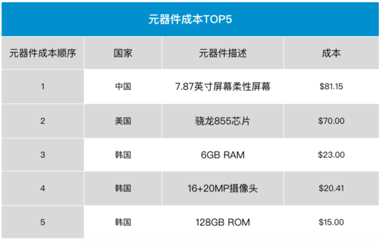

通过对柔派整机的拆解可以发现,柔派整机的零部件约有1464个,其中日本提供的零部件多达1031个,占整体的70.4%,但成本占比却只有4.2%;中国自身供给的零件数为383个,占整体的26.1%,成本占比却多达46%;其次是美国,提供零部件数为42个,占整体的2.9%,成本占比为30.6%。
为何会出现这个极端呢?由此猜测虽然日本提供的零部件数最多,但其零部件自身的技术含量不高,从而导致零部件总体成本不高;单看中国和美国方面的,柔宇自身的柔性屏成本就已高达580多元,美国高通的骁龙855芯片及基带的成本也超过了500元,使得中国和美国的零部件成本占比最重。
而从元器件成本分析TOP5中也可以印证这一点。柔宇自研的柔性屏成本成为众多零部件中的大头,美国的骁龙855芯片紧随其后,韩国提供的闪存内存等也进入了TOP5的位置,但日本提供的众多零部件中,一件也没有入选TOP5,单件零部件成本也不超过$15,这也很好地解析了为什么日本提供的零部件最多,但成本占比较低的现象。
