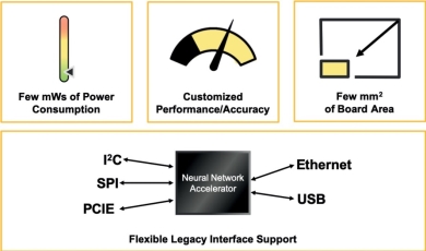

同时,性能、功耗和成本限制因应用而异。随着实时在线网络边缘应用的数据需求不断推动对基于云的服务的需求,设计人员必须解决传统的功耗、电路板面积和成本问题。开发人员如何解决系统对于日益严格的功耗(毫瓦级)和小尺寸(5 mm2到100 mm2)要求。单论各种性能要求就已经很难满足。
利用FPGA的优势
莱迪思的FPGA具有独特的优势,可以满足网络边缘设备快速变化的市场需求。设计人员可以在不依赖云端的情况下,快速为网络边缘设备提供更多计算资源的其中一个方法是使用FPGA中本身的并行处理能力来加速神经网络性能。此外,通过使用针对低功耗运行而优化的低密度、小尺寸封装FPGA,设计人员可以满足新的消费和工业应用对功耗和尺寸的严格限制。例如,莱迪思的iCE40  UltraPlus™和ECP5™产品系列支持网络边缘解决方案的开发,功耗低至1 mW到1 W,硬件平台尺寸小至5.5 mm2到100  mm2。通过将超低功耗、高性能和高精度与全面的传统接口支持相结合,这些FPGA为网络边缘设备开发人员提供了满足不断变化的设计要求所需的灵活性。

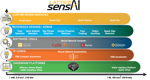

为了满足这一需求并加速开发,莱迪思推出了业界第一款技术集合sensAI™,为设计人员提供了开发智能家居、智能工厂、智能城市和智能汽车中低功耗、高性能网络边缘设备所需的所有工具。sensAI旨在满足支持AI的网络边缘设备不断增长的需求,提供全面的硬件和软件解决方案,用于在网络边缘运行的智能设备中实现低功耗、实时在线的AI功能。它于2018年推出,旨在无缝创建新设计或更新现有设计,其低功耗AI推理针对这些新应用要求进行了优化。
这个综合设计生态系统中有什么?首先,莱迪思的模块化硬件平台,如带有HM01B0Shield开发板的iCE40 UPduino 2.0和基于ECP5的嵌入式视觉开发套件(EVDK),为应用开发提供了坚实的基础。UPduino可用于仅需几毫瓦的AI设计,而EVDK支持需要更高功耗但通常工作在1W以下的应用。
软IP可以很容易地实例化到FPGA中,以加速神经网络的开发。因此,sensAI开发包包括CNN加速器IP, 能让设计人员在iCE40 UltraPlus FPGA中实现深度学习应用。sensAI还提供完整的CNN可设置参数的加速器IP核,可以在莱迪思的ECP5 FPGA中实现。这些IP支持可变量化。这反过来又使设计人员能够在数据准确性和功耗之间进行权衡。
Lattice的sensAI技术集合允许设计人员通过易于使用的工具流程探索设计选项和权衡。设计人员可以使用Caffe、TensorFlow和Keras等行业标准框架进行网络训练。开发环境还提供神经网络编译器,将训练的网络模型映射为固定点表示,支持权重和激活的可变量化。设计人员可以使用编译器来帮助分析、仿真和编译不同类型的网络,以便在没有RTL经验的情况下在莱迪思的加速器IP核上实现。然后,设计人员可以使用传统的FPGA设计工具,如Lattice Radiant和Diamond来实现整个FPGA设计。
为加快设计实现,sensAI提供了越来越多的参考设计和演示。包括面部识别、手势检测、关键词检测、人员存在检测、面部跟踪、对象计数和速度标志检测。最后,设计团队通常需要一定的专业知识才能完成设计。为满足这一需求,莱迪思与全球各地的众多设计服务合作伙伴建立了合作关系,以便为AI / ML专业知识不足的客户提供支持。

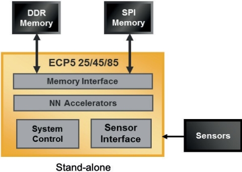

莱迪思这一更高性能的全新解决方案可用于下列四种不同的加速器设计案例。在第一个设计案例中(图5),设计工程师使用sensAI来构建独立运行模式的解决方案。这种系统架构能让设计工程师在莱迪思iCE40 UltraPlus或ECP5 FPGA上开发出实时在线的集成解决方案,具有延迟低、安全性高的特点,其中FPGA资源可用于系统控制。典型的一种应用就是使用独立运行的传感器实现人员侦测和计数。
图5:将sensAI作为独立运行的网络边缘AI处理解决方案

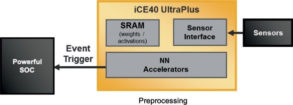

设计人员还使用sensAI开发两种不同类型的预处理解决方案。第一种情况下(图6),设计人员采用了莱迪思sensAI以及一片低功耗的iCE40 UltraPlus FPGA对传感器数据进行预处理,从而最大程度地降低了向SoC或云端传输数据进行分析的成本。例如,如果是用在智能门铃上,sensAI会初步读取来自图像传感器的数据。如果判断为不是人,比如说是一只猫,那么系统就不会唤醒SoC或连接到云端作进一步处理。因此,这种方法可以最大程度降低数据传输成本和功耗。如果预处理系统判断门口的对象是人,则唤醒SoC 作进一步处理。这能极大减少系统需要处理的数据量,同时降低功耗要求,这对于实时在线的网络边缘应用来说至关重要。
图6:在此案例中,sensAI会预处理传感器数据来判断该数据是否需要发送到SoC作进一步处理

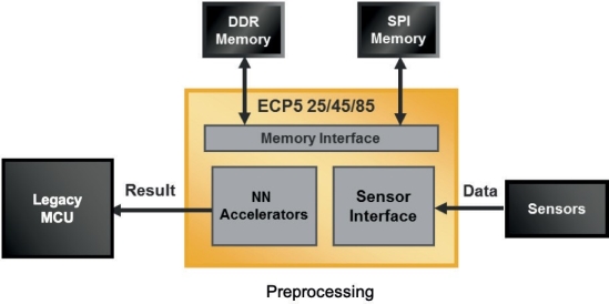

在第二个预处理应用中,设计人员可以使用ECP5 FPGA实现神经网络加速(图7)。在此案例中,设计人员利用ECP5 IO的灵活性将各类现有的板载器件(如传感器)连接到低端MCU,实现高度灵活的系统控制。
图7:第二个系统架构也采用了预处理,设计人员可以使用ECP5和sensAI预处理传感器数据,加强神经网络的综合性能

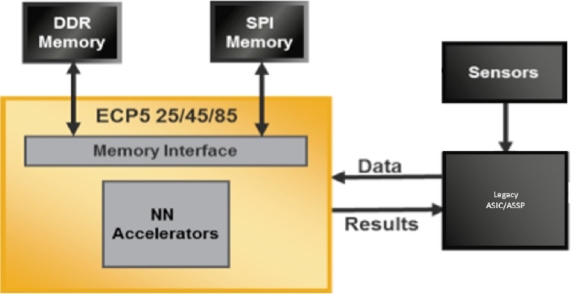

设计人员还可以在后处理系统中使用sensAI加速器(图8)。越来越多的设计案例表明,很多公司虽然已经开发出经过验证、基于MCU的解决方案,但是他们希望在不更换组件或重新设计的情况下新增某种AI功能。但是在某些情况下,他们的MCU性能相对不足。典型的例子就是智能工业或智能家庭应用,在进行分析之前需要图像滤波。设计人员可以在这里添加另一个MCU,然后经历耗时的设计验证过程,或者也可以在MCU和数据中心之间添加加速器进行后处理,最大限度地减少发送到云端的数据量。这种方法对想要添加AI功能的物联网设备开发人员尤其有吸引力。
图8:通过sensAI增强该基于MCU的设计,让现有的设计支持网络边缘AI功能
