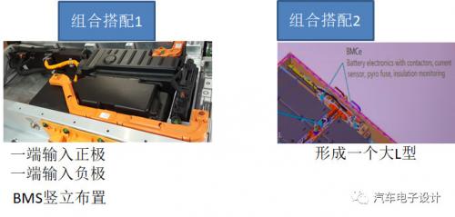

这个模组形状的配合系统,通过一个正极配电盒+一个负极配电盒+一个BMS三块组填充了一个模组的区域。当配置转换,只能多利用Y方向的空间的时候,则做成了一个紧凑的布置,如下图右边的样子。

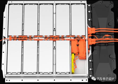

这款展示的是中间的58kWh的走量的车型,估摸着大众也觉得这个里程是大家能接受的一个数据,之前的7个模组是拉低价格的,8个模组(52kWh)离两个车型的差异不大,可能用在其他的车型上面。

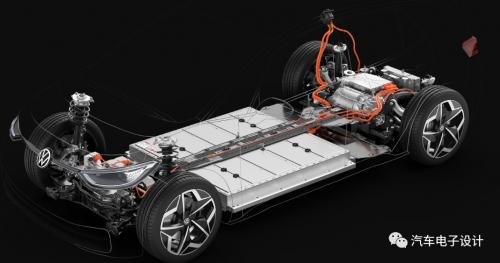

从整个布置渲染图里面,电池都是从后面出线的,为了保持碰撞的一致性(两个不同的电池长度,主要涉及不同的模组数量),两个不同尺寸的电池系统通过一个额外的结构在整车的碰撞和结构上做成一致。
原先可以把7个模组的X方向的长度变得更窄,但是为了兼顾7个和9个模组复用一个托盘,所以在7个模组的方案里面,整体的空间比较少
在12个模组方案里面,托盘的尺寸拉长了,下面两张高清渲染图,带盖子和不带盖子的一目了然
电池电气接口如第二章更清晰,MEB里面没有外部的分线盒,空调、PTC、DCDC和OBC的分线,通过在电池系统上盖的高压线槽里面来走

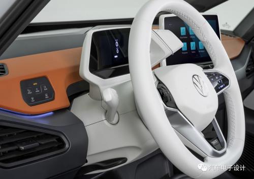

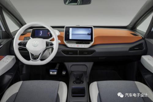

这台车目前的三电系统算是一览无余,但是基于三个域控制器打造的EE系统是不是真正能发挥大众在电动汽车时代想要达到的效果,我们还需要时间等待。这个内饰的风格也是异常简洁,围绕着下面这两个屏幕来设计的。
