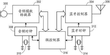

图3  耳机内部功能图

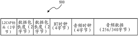

图4 音频包数据格式
图3是每个单独耳机设备中的功能简化示意图,包括麦克风300,音频模数转换器302,音频时钟308,音频时钟晶振310,微控制器316,蓝牙控制器304,蓝牙时钟312,蓝牙时钟晶振314,天线306,这些设备全部集成在无线耳机外壳内部。麦克风采集外界语音信号,通过音频模数转换器采样变为数字信号并进行音频编码形成麦克风样本,进而传送至微控制器通过软硬件控制形成音频包,音频包格式如图4,包含包头,数据长度,时钟,音频数据等信息。之后再通过蓝牙控制器在时钟驱动下利用天线发送至另一个耳机设备或者外部设备。值得注意的是,音频时钟属于高分辨率时钟,采样速度快,实时性高,而蓝牙时钟属于低分辨率时钟,用于同步无线设备,保证数据不丢包,因而可靠性高。
在两个耳机组成的蓝牙网络中,主从设备并不是固定的,当某个耳机设备所处的无线通信环境状况更好,如更可靠、更快、功耗更低,则自动成为主设备,承担两个蓝牙网络的“中继”作用,以达到更好的传输性能与更佳的用户体验。
