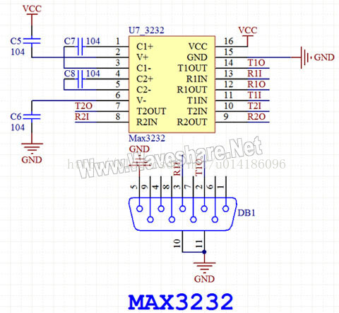

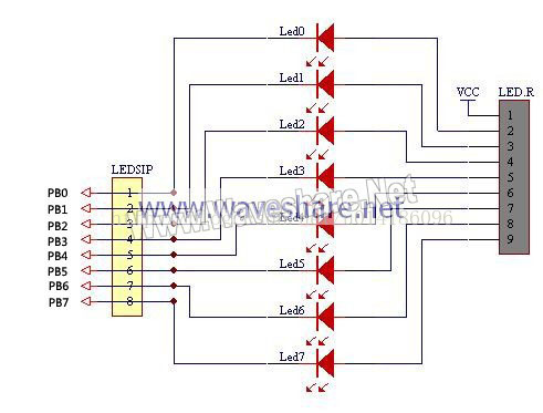

1.2硬件设计
LED控制电路原理图
UART电路原理图

USART自发自收,使用PB口的LED指示接收到的数据,观察是否与发送的数据一致。
硬件连接:
将MCU.RXD与MCU.TXD使用短路帽短接,将PB口的LED指示灯使能开关切换到"ON"状态。

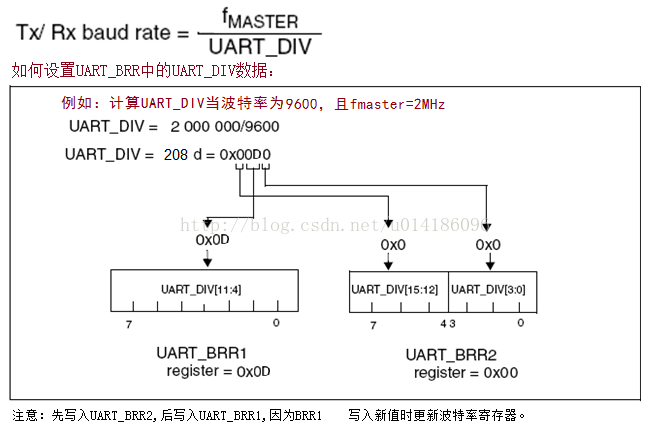

      // 设置波特率,必须注意以下几点:
      // (1) 必须先写BRR2
      // (2) BRR1存放的是分频系数的第11位到第4位,
      // (3) BRR2存放的是分频系数的第15位到第12位,和第3位
      // 到第0位
      // 例如对于波特率位9600时,分频系数=2000000/9600=208
      // 对应的十六进制数为00D0,BBR1=0D,BBR2=00
      UART3_BRR2=0x00;
      UART3_BRR1=0x0d;

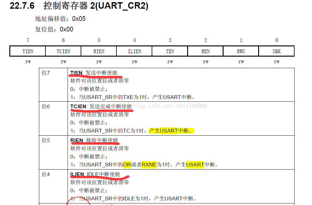

      UART3_CR2=0x2c;//允许接收,发送,开接收中断

二、特别注意波特率的计算设置方式
