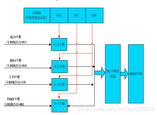

3> 中断接口:UART0的中断接口包含中断使能寄存器(U0IER)和中断标识寄存器(U0IIR)。
第一:U0IIR:提供状态码用于指示一个挂起中断的中断源和优先级。
第二:U0IER可以控制UART0的4个中断源。

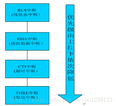

4> UART0有4个中断源:
A. RLS(接收线状态)中断:
(1) 优先级最高

B. RDA(接收数据可用)中断:
(1)与CTI中断并列第二优先级。

C.  CTI(字符超时指示)中断
(1) 优先级为2.

D.  THRE(发送)中断
(1) 优先级为第三级优先级。

我们来看看这些中断源与存储器之间的关系:
注:由上图可知:UART0有4个中断源:分别是RLS(线状态)中断,RDA(接收数据)中断,CTI(字符超时)中断,THRE(发送数据)中断。4个中断源的优先级如下图所示:

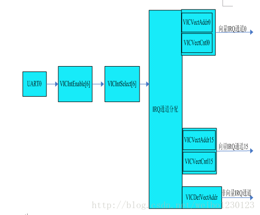

4.  中断初始化
先来看一下UART0和VIC之间的关系:
1>中断初始化流程:
l  选择中断为向量中断或快速中断
l  分配中断通道
l  设置UART0向量地址
l  使能UART0中断
2>关于ARM中断编程方法和寄存器的使用在此不做涉及(如果想知道的话,可以看这篇文章http://blog.csdn.net/tigerjb/archive/2010/11/30/6045409.aspx
3>中断初始化程序:void Interrupt_Init (void)

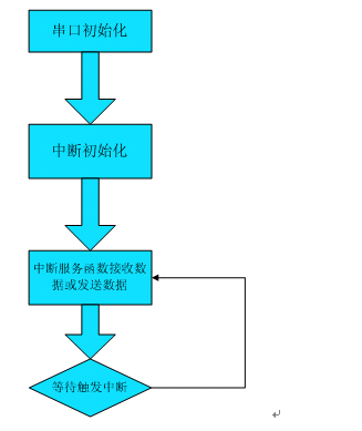

5.用中断编写接收函数
1>  中断服务函数流程
l  清除串口中断标识寄存器(U0IIR)
l  清除中断标志
l  读取接收FIFO中的数据
