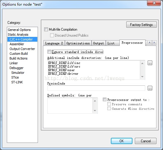

按照所学教程(青风电子)建立第一STM8工程,出现如下错误。
出现:Fatal Error[Pe1696]: cannot open source file "stm8s_gpio.h" D:stm8testdriverled.h 16
找不到头文件。
解决:修改头文件路径。原路径为:
原路径为:
$PROJ_DIR$..libinc
$PROJ_DIR$..libsrc
$PROJ_DIR$..user
$PROJ_DIR$..\driver
修改为:$PROJ_DIR$..libinc
$PROJ_DIR$libsrc
$PROJ_DIR$user
$PROJ_DIR$driver
因为我将工程文件建立在整个工程文件夹下,而青风教程则将工程文件建立在工程文件下的user子文件夹,导致找不到头文件。
修改之后顺利编译通过。
