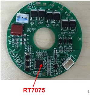

在全球节能减排的背景下,大联大诠鼎代理的Richtek推出了RT7075直流无刷(BLDC)电机驱动应用系统解决方案。直流无刷(BLDC)电机具有高效率,高功率,高可靠性和低发热等特性和优点,符合国家的节能减排要求。RT7075是集成了三相电机控制器和门极驱动器的2-in-1产品,它以32位ARM Cortex-M0为核心,与ADC、DAC、通讯接口、SVPWM、看门狗定时器等多种外围电路结合在一起,具有电流检测、过流保护、欠压保护等功能,可以完成磁场定向控制(FOC)和无传感器电机控制的任务。Richtek的电机控制技术可以让电机运行更安静,以其为核心构成的电机驱动器元件数量少,板面空间占用少,成本低廉。控制系统运行的系统固件存放在芯片中集成的存储器里,并且可以反复改写。
图示1-大联大诠鼎推出基于Richtek产品的直流无刷电机驱动应用之吊扇解决方案的展示板图

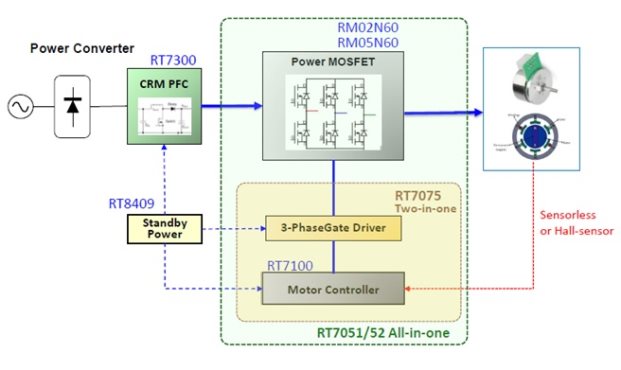

Richtek为市场提供的直流无刷电机驱动解决方案由电机控制器、门极驱动器、功率元件等产品以及由电机控制器和门极驱动器集成在一起的二合一产品和将电机控制器、门极驱动器及功率元件都集成在一起的三合一产品组合而成。组成完整的电机控制系统所需要的PFC控制器、电源转换器等产品也都齐备,因而可以满足用户在应用上的所有需求。
图示2-大联大诠鼎推出基于Richtek产品的直流无刷电机驱动应用之吊扇解决方案的方案块图
