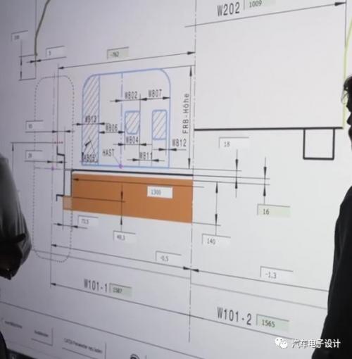

1)大众
这个是大众有关电池系统车辆设计的一些内容,如果仔细看抓屏出来还是有些价值的,和昨天的相仿。从电池来说,大众提出了自己规格的模组,和按照这个模组设计的Pack,如果按照它的设计理念,在这种布置下的设计基本只能和它趋同。
这里包含了MEB电池系统和车体相连的一些尺寸参数
电池高度为140mm,其他相关的尺寸可以根据下面这个图做一些复原
备注:MEB由于是大众往外界合作的,所以这些尺寸的信息这么在媒体这边发布,也是非常罕见的

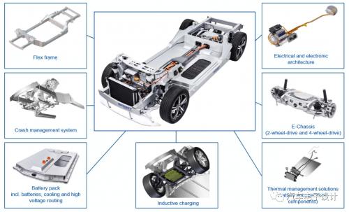

3)Bosch和BENTELER
本特勒在4月的上海车展上展出了本特勒电动汽车驱动系统2.0
刚出来的消息说恒大新能源汽车集团与德国BENTELER集团、德国FEV集团在举行新能源汽车3.0底盘架构知识产权移交仪式,意思这事恒大要在自己的车上直接用。

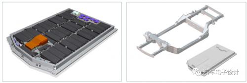

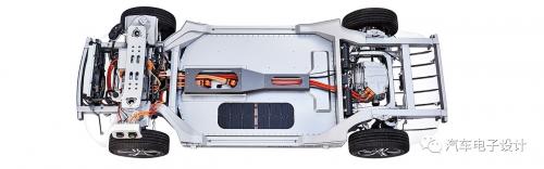

这套系统,主要由以下的一些部件实现,这个电池系统比较像是完整的整合在底盘里面(偏向于一体化)。
这个Battery Tray和Flex Frame的连接经过仔细设计,据我了解其实有不少企业想这么做,估计不少会在接下来的几年里落地。
目前集成化的冷却和电气的布置,基本想法趋于一致了。
小结:新的潜在的标准化模组、把电芯直接对接模组再到电池往底盘一体化方向去靠,或激进或保守,除电芯之外的部分能尝试改的都在不停尝试。
