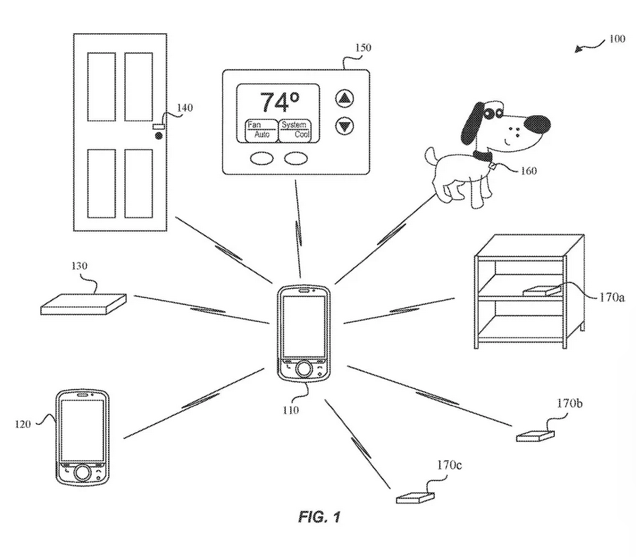

USB技术可更精确的定位手机,钥匙或跟踪标签的确切位置,帮助找到丢失的狗或自动解锁汽车。
UWB通过测量超短无线电脉冲在设备之间传输所需的时间来计算精确位置(类似于ToF),这项技术非常适合Apple的跟踪器标签。但是,UWB还有更多作用,他可以为您的房屋,汽车和其他设备带来新的智能互联。尽管现在它的作用有限,但是UWB最终会实现一部手机或一个腕表实时登陆各种安全设备,并在远离他们之后随时注销。
支持该技术的行业组织UWB联盟的执行董事Harrington表示,苹果公司注意到UWB的技术优势,这对于UWB发展本身来讲是个好消息。
Harrington表示:“苹果将改变UWB游戏规则,更多人会对UWB技术产生浓厚兴趣。”
UWB到底都有哪些好处?
基于卫星的GPS可以让你在旷野中快速定位,但是想更精准或者是室内、写字楼、隧道等区域中,GPS无法发挥作用,UWB则没有这些障碍。
UWB可以切换Netflix的配置文件,可以与智能音箱进行个人化设置,也可以进入办公室时就唤醒笔记本电脑,又或者实现汽车或家门的智能识别——汽车接收器会识别你的手机并且唤醒汽车,而当你远离汽车时,则会自动为汽车上锁。UWB可以实现智能家居、自动打开音箱、自动灯光照明等各类应用。
Reger表示,基于蓝牙的位置感应至少需要两秒才能准确定位位置,但UWB的速度要快一千倍。
支持者说,UWB将增加更多便利。传统的密钥卡在远程解锁汽车方面存在安全问题:犯罪分子可以使用模仿汽车和钥匙通信的中继攻击来窃取车辆。UWB对这类问题有加密保护,并且他的传输及确认速度足够快,很难被破解。
Apple希望UWB能帮助您找到您的狗,控制您的恒温器并解锁您的前门。
当然,准确定位的能力也有一些弊端,主要是隐私安全,尤其是当你不希望其他人或者商家准确了解到你的行踪。但随着今天隐私法案的推动,手机OEM们可能不会让设备在未经许可的情况下跟踪位置等隐私信息。
