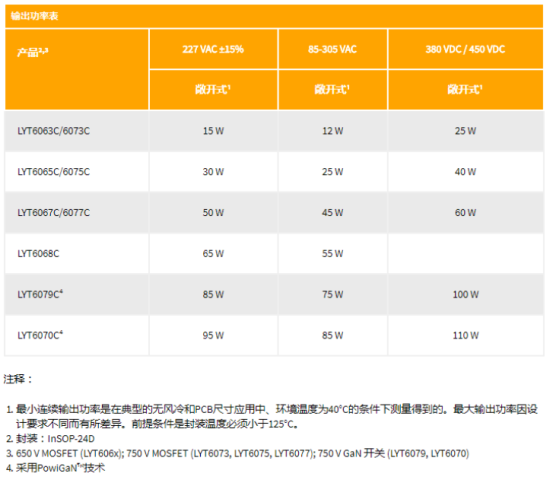

正如Balu所说,距离宣布推出PowiGaN技术没有几天,PI就宣布将PowiGaN?技术放到LYTSwitch-6系列安全隔离型LED驱动器IC中,可通过简单灵活的反激拓扑实现高达110 W输出功率和94%转换效率的设计。
如图所示,LYT6079和6070采用了PowiGaN技术,通过更高效率实现了免散热片100W以上的输出水平,相比同系列其他产品提升了数十瓦。“产品非常适合在智能家用和商用照明以及薄型天花板凹槽灯应用。大功率密度的LYTSwitch-6设计可减小LED驱动器的高度和重量,这对于空间受限且密闭的镇流器应用而言至关重要。”PI LED照明产品营销总监HubieNotohamiprodjo表示。

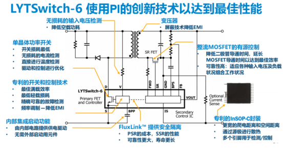

除了将开关从Si变为GaN之外,整个芯片没有任何其他变化,这和PI开发的PowiGaN技术的InnoSwitch相一致。而这也是PI的传统,此前PI引以为傲的FluxLink技术也是广泛应用在InnoSwitch和LYTSwitch上面。
如图所示,除了PowiGaN之外,LYTSwitch-6系列还具有八大优势,可实现更高度的初级侧次级侧的集成,同时不需要光耦隔离,显著降低系统功耗,提升效率并保证器件的稳定性和可靠性,同时降低系统整体成本。
新的LYTSwitch-6 IC具有极高的效率,无需使用散热片 – 可大幅减小镇流器的尺寸和重量,并降低对驱动器周边风冷环境的要求。750 V PowiGaN初级开关可提供极低的RDS(ON),并降低开关损耗。相较于常规方案,这一改进结合LYTSwitch-6现有的诸多特性,可使功率转换效率提高3%,进而减少三分之一以上的热能浪费。
LYTSwitch-6 IC采用PowiGaN技术,可提供无损耗电流检测,有助于提高效率。LYTSwitch-6产品系列的新器件仍保留了快速动态响应等优势,可为并联LED灯串提供优异的交叉调整率,并且无需额外的二次稳压电路,同时还支持无闪烁系统工作。这些优势可以保证更加易于实现使用脉宽调制(PWM)接口的调光应用。

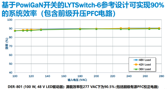

阎金光补充道,通过PI的集成MOSFET的HiperPFS-4PFC控制器以及Qspeed升压二极管,作为功率因数校正,再结合LYTSwitch从而实现包含PFC电路的大功率LED驱动系统,而根据PI给出的实测结果显示,效率超过了90%。
