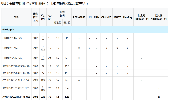

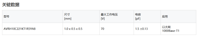

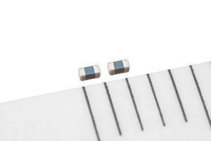

TDK株式会社凭借新型(AVRH10C221KT1R5YA8)产品扩大了其车载以太网用贴片压敏电阻的产品阵容,该新型产品具有非常高的ESD鲁棒性,特别适合用于恶劣的环境中。因此,该AVR系列新产品还可提供高达25 kV(IEC61000-4-2)的可靠ESD保护。此外,由于采用非常精确的贴片技术和优化的制造工艺,新贴片压敏电阻具有1.5±0.13 pF低电容。通过采用IEC 1005封装(1.0 x 0.5 x 0.5 mm),该元件的体积比现有元件小75%。新压敏电阻的最大工作电压为70 V,工作温度范围为-55~150℃,从而扩大了其可应用的范围。

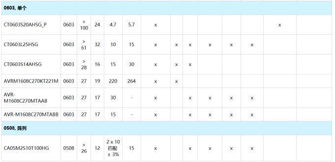

因为在高级驾驶辅助系统(ADAS)和自动驾驶中,ECU要求高速、低延迟通信,所以车载以太网成为了当今车辆通信基础设施的首选。TDK最新的贴片压敏电阻扩展了车载以太网应用的保护元件组合。凭借AVR和CT系列高达25 kV的可靠ESD保护,现在可用于100Base-T1和1000Base-T1接口,同时不会妨碍高速数据通信。
