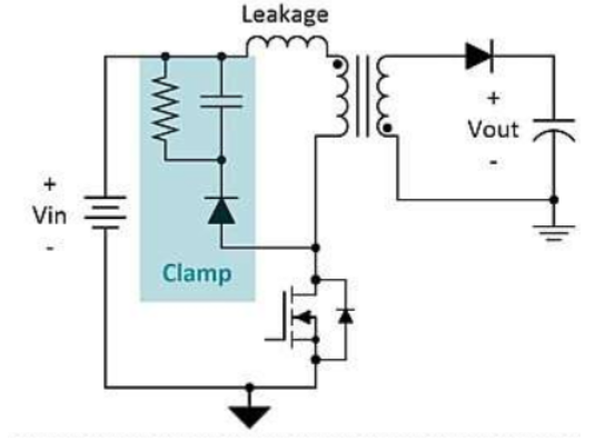

在标准反激式电源转换器中,变压器的漏电感会在初级侧FET的漏极上产生电压尖峰。为防止这种尖峰,FET通常需要一个钳位保护,如图1所示。但钳位保护中的功率损耗限制了反激转换器的效率。在本电源技巧中,我们将研究反激式电源转换器的两种不同结构,它们使用非耗散钳位技术来回收泄漏能量并提高效率。
图片.png?imageView2/2/w/550
图1大多数反激式转换器采用耗散钳位
耗散钳位中的功率损耗与存储与电感的能量有关。当FET导通时,变压器初级绕组中的电流逐渐增加到峰值电流。当FET关断时,能量通过变压器的次级绕组传递到输出端,泄漏能量不通过变压器铁心耦合,因此它可以保留在初级侧并流入钳位。
重要的是要了解不仅泄漏能量在钳位中消散,磁化能量的一部分也是如此。如功率提示#17中所述,将初级绕组电压钳制得远高于反射输出电压可以最大限度地减少钳位中燃烧的磁化能量。
