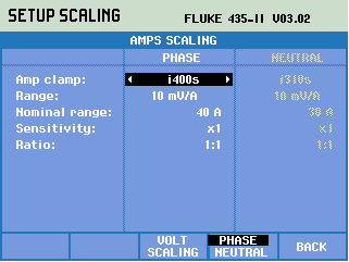

接着进入相线电流探头设置界面将交流电流探头型号(Amp clamp)改为此次测试选择的i400s,并把输出信号范围(Range)调整为10mV/A,则Nominal range自动调整为40A。如果测试的交流电流信号为中高压CT二次侧信号,则需要修改电流变比(Ratio),修改的比值必须与CT实际变比保持一致。其他参数项的修改以选择的电流探头实际规格为准。

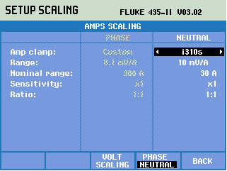

然后按下F4进入零线电流探头设置界面将直流电流探头型号(Amp clamp)改为i310s,并把输出信号范围(Range)调整为10mV/A,则Nominal range自动调整为30A。

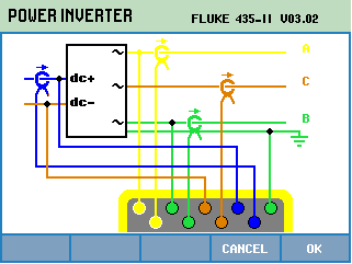

最后按下F5返回主界面,并进入菜单项选择逆变器效率功能(POWER INVERTER),会出现右图显示的接线方式,严格按照图上标明的方式接线:1.分别连接A、B、C三相交流电流探头;2.连接直流电流探头信号至中性线电流通道;3.分别连接A、B两相交流电压测试线;4.将直流电压的负极连接到电压C相通道,正极连接到电压中性线通道。
        连接完毕,确认无误后按下“OK”进入逆变器效率测试界面。测试界面如下:

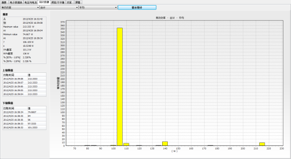

D:PeterFluke仪器资料430Ⅱ应用文章新能源逆变器效率测试Screen2.bmp?imageView2/2/w/550 D:PeterFluke仪器资料430Ⅱ应用文章新能源逆变器效率测试Screen3.bmp?imageView2/2/w/550
图中kWout是实际输出交流功率,kWin是实际输入直流功率,Eff%是逆变器的实际效率,Vout是输出交流线电压,Aout是输出交流电流,Vin是输入直流电压,Ain是输入直流电流。由于此实验系统负载运行相对较为稳定,故被测逆变器实际运行转换效率约为Eff%=45.31%。
