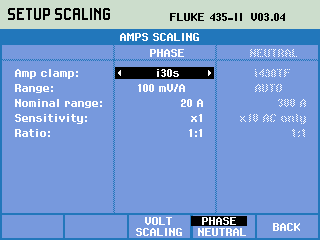

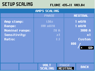

而测试选用的交流电流探头为i30s,直流电流探头使用客户设备中自带的分流器,输出信号为60mV/800A,使用钩钳取出mV信号再通过BNC转接头接入435II仪器中性线电流通道。在测试前最重要的环节是设置,我们需要修改额定频率、电压以及交直流电流探头型号和变比,必要时还要调整电压变比。

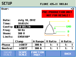

根据设备额定参数,将接线方式(Config) 、额定频率(Freq)、和额定电压(Vnom)按右图显示的内容来设置,分别是3ΦDELTA、50Hz、380V
D:PeterFluke仪器资料430Ⅱ福田金属Screen3.bmp?imageView2/2/w/550
D:PeterFluke仪器资料430Ⅱ福田金属Screen4.bmp?imageView2/2/w/550
 接着进入相线电流探头设置界面将交流电流探头型号(Amp clamp)改为此次测试选择的i30s。如果测试的交流电流信号为中高压CT二次侧信号,则需要修改电流变比(Ratio),修改的比值必须与CT实际变比保持一致。其他参数项的修改以选择的电流探头实际需要为准。
        然后按下F4进入零线电流探头设置界面将直流电流探头型号(Amp clamp)改为1mV/A的自定义设置,由于客户的分流器输出信号比率为60mV/800A,因此要把电流变比(Ratio),改为800/60。
D:PeterFluke仪器资料430Ⅱ福田金属Screen6.bmp?imageView2/2/w/550

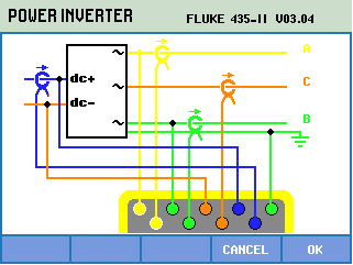

最后按下F5返回主界面,并进入菜单项选择逆变器效率功能(POWER INVERTER),会出现右图显示的接线方式,严格按照图上标明的方式接线:1.分别连接A、B、C三相交流电流探头;2.连接直流电流探头信号至中性线电流通道;3.分别连接A、B两相交流电压测试线;4.将直流电压的负极连接到电压C相通道,正极连接到电压中性线通道。
        连接完毕,确认无误后按下“OK”进入逆变器效率测试界面。测试界面如下:

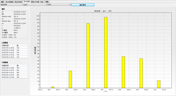

如果担心交流功率测试不准确从而导致效率值错误,可以退出“逆变器效率”功能,进入“功率和电能”项,进行有功功率比较(kW),如下:
图中kW值与逆变器效率界面照中的kWout值一致,可以确认交流功率结果正确。
