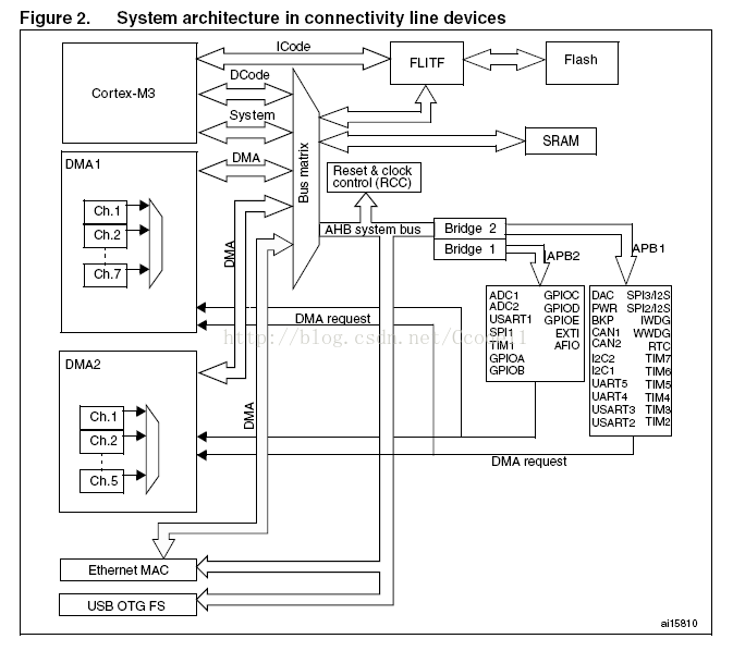

二:外设在总线上是怎么挂载的?
