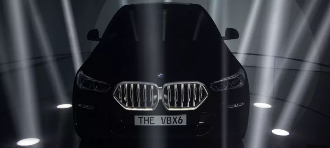

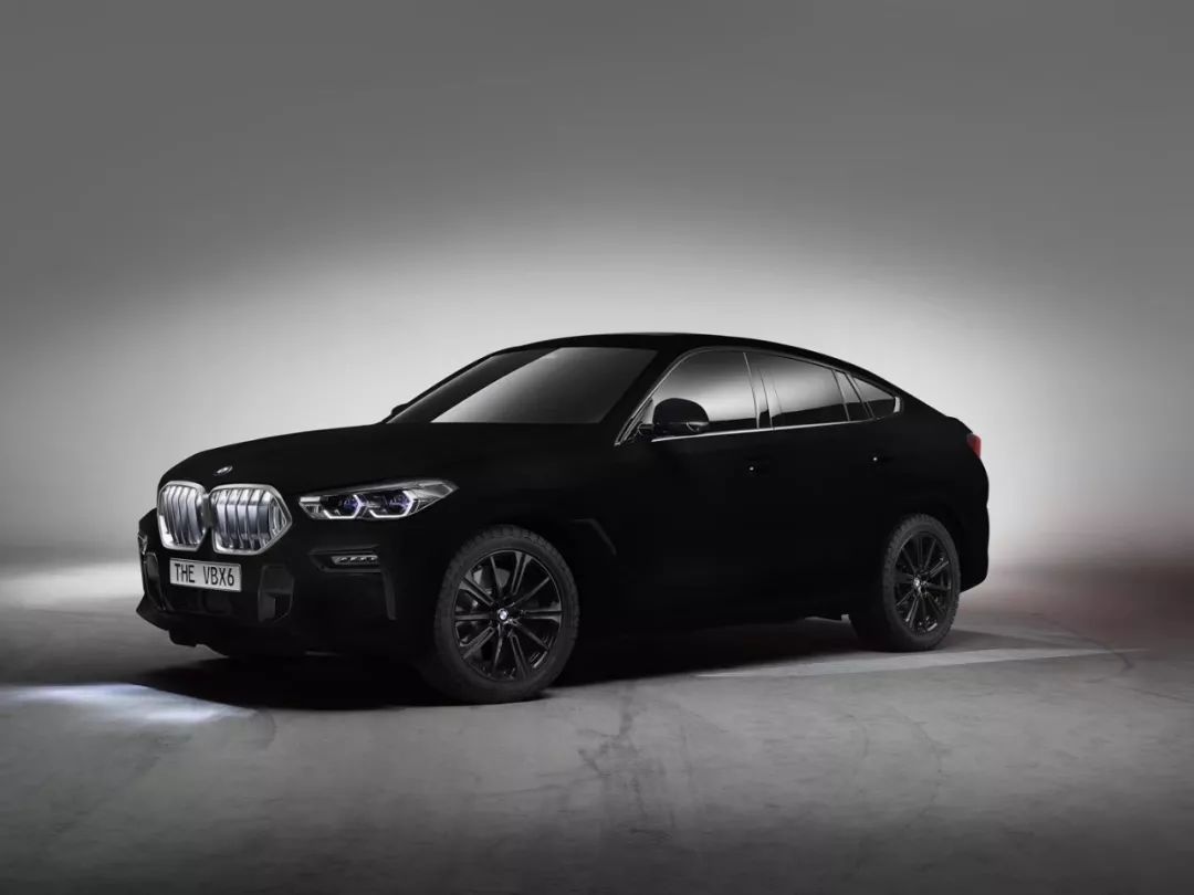

  2019年9月3日,宝马发布了世界上最黑的汽车——宝马VBX6 Vantablac,这款X6跑车被喷涂了“世界上最黑的”车漆,可以吸收超过99%的光,几乎完全消除了所有反光。
  据宝马公司介绍,VBX6采用的Vantablack技术是萨里纳米系统公司(Surrey Nanosystems)发明的,该公司与一家创新机构Levitation 29合作,为宝马最新的X6轿跑上喷涂了这种颜料,使其成为世界上第一款,也是唯一一款采用Vantablack VBX2涂层的汽车,这种VBX2涂层材料能吸收99%以上的光线。

  Ouster 激光雷达公司把他们的一款传感器带到X6的房间里,看看他们能看到什么,最终传感器在所有的X6里寻找比普通黑色更加极致的Vantablack。
  Vantablack X6如何被传感器“发现”
  通常来说,传感器依靠反射的激光和周围的光来“看到”物体,但当有特别黑的物体时,反射率会非常低。Mark Frichtl, Ouster的联合创始人兼首席技术官解释了,这次为什么这种极黑色会被自己公司的激光雷达系统捕捉到。
  在X6上覆盖VantablackVBx2涂层大大降低了以上两种参数的可参考性(激光和环境光)。在整个半球反射率为1%的情况下,它的反射率比一个典型的“低反射率”场景低10倍,然而这种低反射率场景已经是激光雷达能监测到的最大范围。
  对于10%的反射目标,OusterOS1-64激光雷达传感器的最大射程为40米,所以对于1%的反射目标,最大射程为22米左右,比如vbx2涂层的X6。
  换句话说,它确实能看到汽车,但它需要靠近汽车才能真正看到汽车。幸运的是,该车的某些部分反光性很强,因此即使在远距离行驶时,Vantablack X6也是可见的。
  “X6的某些部分被设计得非常反光,比如前灯、车牌和后视镜。这些部件在100多米远的地方很容易就能被看到。就像在屏幕中可以看到的,车牌是场景中最亮的物体之一。”当然,宝马永远不会出售Vantablack的汽车。但是,如果有人决定把所有的钱都花在定制喷漆上,也是可以的。因为只要不把整个汽车(包括挡风玻璃)都涂成这种黑色,汽车仍然可以被传感器监测到。
