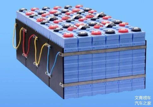

  就目前的纯电动汽车所搭载的动力电池种类来看,磷酸铁锂电池和三元锂电池数量较多。虽然两种电池均可以反复充放电使用,但是由于材料的差异,性能还是有所区别的。磷酸铁锂电池前景要好过三元锂电池吗?文青认为其实不然。
20190916080506819.jpg?imageView2/2/w/550
  磷酸铁锂电池,指的是磷酸铁锂作为正极材料的锂离子电池。该种电池不含贵金属元素,所以原材料成本较低。另外,磷酸铁锂电池具有耐高温和稳定性的特点,而且使用寿命较长。所以在纯电动汽车发展初期,磷酸铁锂电池是主要的动力来源。

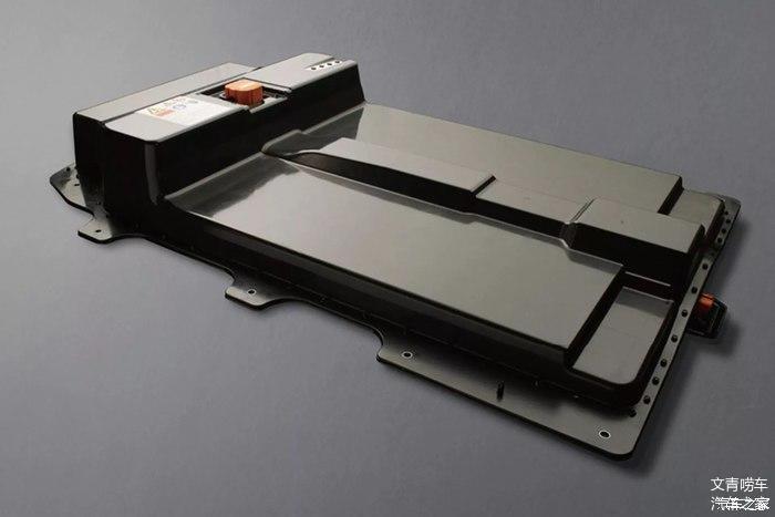

  磷酸铁锂电池虽然成本较低,但是自身的缺点也是较为明显。由于材料上的差异,导致磷酸铁锂电池在低温条件下放电效果大打折扣,也就是说,低温对磷酸铁锂电池的储电能力将会造成影响,从而导致续航里程降低。

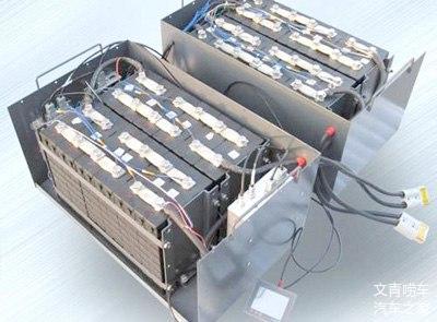

  而三元锂电池则是使用的镍钴锰酸锂作为正极材料,石墨作为负极材料的锂电池。三元锂电池相对磷酸锂电池能量密度更大,也就是在同体积的条件下,三元锂电池的储电能力比磷酸锂电池更强,而由此带来的就是续航里程大为增加。

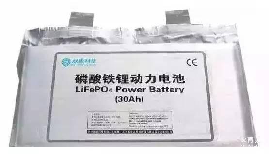

  同时,三元锂电池在低温条件下放电性能更好。根据数据统计,三元锂电池,在零下20度时容量仍可达到6.058Ah,放电平台达到3.411V 。而磷酸铁锂电池在零下20度时容量则为4.32Ah,放电平台为2.87V 。
