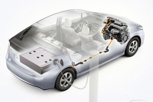

  任何电动汽车(EV)的基本部件都是电池。蓄电池的设计必须满足车辆使用的电机和充电系统的要求。 这包括物理限制,例如车辆车身内的有效包装以最大化容量。作为电动车重量的供能,设计人员还必须考虑电池在车辆中的位置,因为它们会影响电源效率和车辆操控特性(这通常是你经常看到电池放置在车辆底板下的原因)。以下是EV电池设计中一些规范、安全注意事项和管理系统的概述。
  电动汽车蓄电池通常由数百个小的、单独的电池组成,这些电池按串联/并联配置排列,以在最终电池组中实现所需的电压和容量。普通电池组由18到30个串联的并联电池组成,以获得所需的电压。一个额定电压为400V的电池组通常有96个系列的电池组。当前车辆的通用额定组电压范围为混合动力/插入式混合动力车辆的100V-200V,电动车辆的400V-800V及更高。这是因为较高的电压允许在相同直径的铜电缆上以较小的损耗传输更多的电力。
  更高电压的缺点包括在整个系统中需要更高额定电压的元件。它们还可以防止在车载充电器中使用低电压的直流快速充电站,而无需在车载充电器中加入某种类型的直流直流升压转换器。 另一方面,常见的电池容量范围如下:混合动力汽车:0.5至2kWh;插电式混合动力汽车: 4至20kWh;电动车:30至100kWh或以上。
  在设计时,电池代表了对安全性的多重挑战,也代表了电池内永久存在的高压。在输出接头之前,蓄电池组内部通常有保险丝,通常位于正极和负极。特殊的大电流密封继电器称为接触器,它将内部保险丝连接到电池本身。
