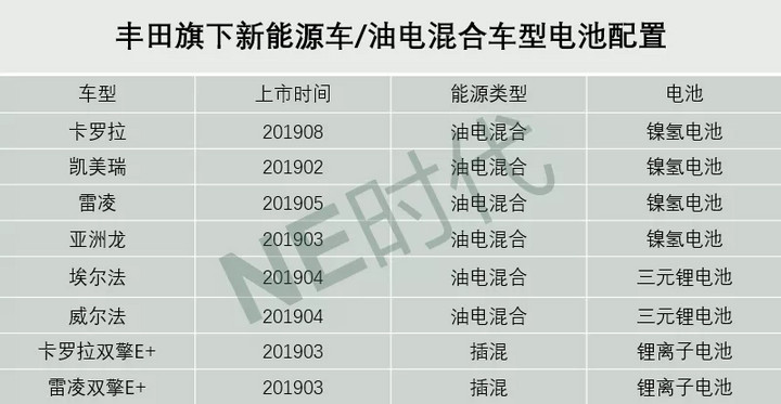

一向以混合动力技术见长的丰田,最先开始着手的是适用于油电混合车使用的镍氢电池。
第一代普锐斯,搭载的就是PEVE生产的圆柱形镍氢电池,产自日本爱知县的丰田工厂里。
等到第二代普锐斯上市,圆柱电池就被换成了方形镍氢电池,丰田称是为了优化电池包内部空间,提升系统能量密度。
但是无论是圆柱还是方形,从1997年第一代普锐斯到如今的卡罗拉、凯美瑞,丰田都一直这么钟情于镍氢电池。
为什么呢?主要原因还是因为丰田独有的混动技术。
目前,丰田推出的车型中,主要车型为油电混合车。

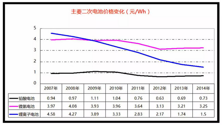

成本上来看,有报告显示,在2010年之前,镍氢电池每瓦时电池成本几乎是与镍氢电池持平的。
所以在早期来看,使用镍氢电池相对来说成本是比锂离子电池低的。

但是,丰田并没有把整个生命线全放在镍氢电池上面,丰田在第四代普锐斯高配版及插电版搭载的就是锂离子电池。

(2)镍氢电池成本逐渐走高
此外,2010年镍氢电池成本开始高于锂离子电池。
成本驱动也是丰田进行转型的一个关键因素,毕竟丰田一直认为锂离子电池的高成本是阻碍其技术市场化的重大因素,所以如果在锂离子电池技术上有突破,丰田也算是实现另一个突破了。

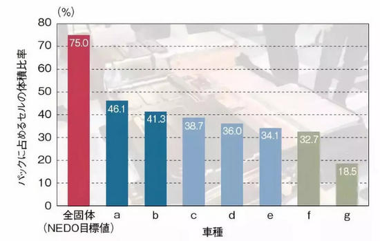

据日本NEDO研究数据表明,现有的锂离子电池pack中电芯的体积比率大概为20%-50%,如果采用全固态电池,电池pack不需要冷却系统,体积能减小一半左右。
此外,刨去排气和冷却系统,能减少部分成本。

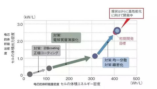

但是,早期研发的固态电池由于输出密度和能量密度都很低,远远没有达到商业化水平,而主要问题就是内部阻抗上升。
基于以上事实,丰田认为,造成内部阻抗上升主要有4个问题:
(1)正负极的正级活性材料与固体电解质界面会产生电阻层;
(2)固体电解质层会变厚;
(3)正负极内的活性材料凝集;
(4)构成正负极或者电解质的固体颗粒之间会形成空隙。
对此,丰田进行了降低全固态电池的电芯内阻技术的研发。
首先针对电阻层的问题,丰田的对策是对正极活性物质进行涂覆,形成一层保护罩防止形成电阻层,但是为了更高的传导性,丰田将涂覆层控制在10nm左右。
而固体电解质层变厚,就会导致无法完成大量生产的循环。
主要是因为正极混合材料、固态电解质、负极混合材料分别在干粉状态下混合,被依次投入圆筒容器内,插入作为集电器的不锈钢板,上下拧紧螺丝加压。在运作过程中,干粉会蓬松乱飞,无法高速运转。
针对此问题,丰田祛湿法提炼原材料。用干燥的粉末在溶剂中分散制备成浆料,将浆料涂布在箔材上然后进行干燥,通过干燥去溶剂分别形成正极,固体电解质和负极层。
这样的话正负极材料及固体电解质在各自形成的浆料中,混合粘接剂。颗粒间紧密粘接的同时,粒子也被牢固地固定在箔材上,运输过程中不会发生难以循环生产的问题。
而此前提到的正负极活性物质凝集,会造成活性物质表面积减小,而活性材料是通过表面接触电解质颗粒或导电助剂来交换Li离子和电子,如果表面积减小,Li离子和电子导电性会降低。对此,丰田采用的方法是在浆料阶段就将活性物质进行均一分散,防止凝集。
另一方面,正负极间空隙所造成的的问题则是因为Li离子和电子导电性降低,这方面通过电极的电极的致密化以及对电极的加压来实现。
基于以上技术,丰田将全固态电池的体积功率密度提高到了近2.5kW/L,体积能量密度提高到400wh/L,相当于2010年左右锂离子电池2倍的水平。
