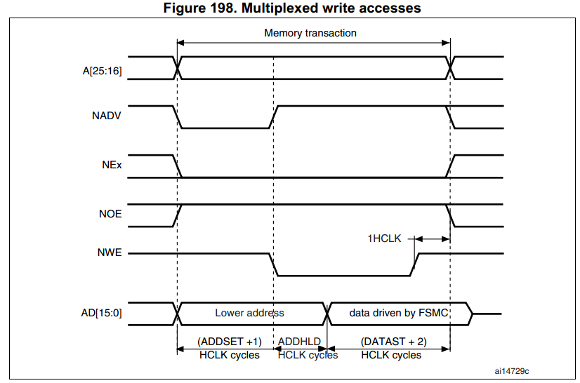

2.地址的分配
地址与片选是挂勾的,也就是说器件挂载在哪个片选引脚上,就固定了访问地址范围和FsmcInitStructure.FSMC_Bank
//地址范围:0x60000000~0x63FFFFFF,片选引脚PD7(FSMC_NE1),最大支持容量64MB,
//[在STM32F103V(100脚)上地址范围为A0~A23,最大容量16MB]
FsmcInitStructure.FSMC_Bank =FSMC_Bank1_NORSRAM1;
//地址范围:0x64000000~0x67FFFFFF, 片选引脚PG9(FSMC_NE2),最大支持容量64MB
FsmcInitStructure.FSMC_Bank =FSMC_Bank1_NORSRAM2;
//地址范围:0x68000000~0x6BFFFFFF,片选引脚PG10(FSMC_NE3),最大支持容量64MB
FsmcInitStructure.FSMC_Bank =FSMC_Bank1_NORSRAM3;
//地址范围:0x6C000000~0x6FFFFFFF,片选引脚(PG12 FSMC_NE4),最大支持容量64MB
FsmcInitStructure.FSMC_Bank =FSMC_Bank1_NORSRAM4;

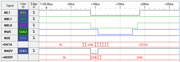

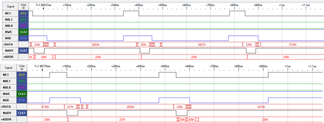

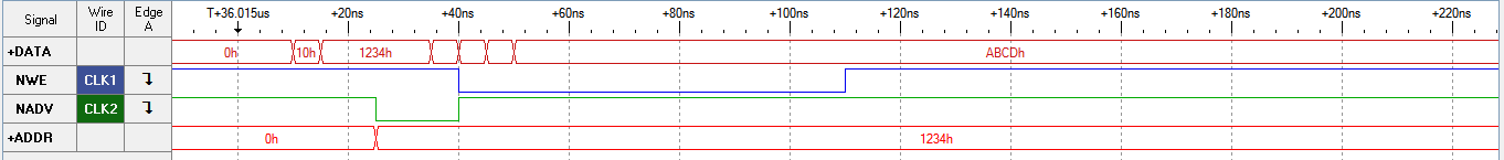

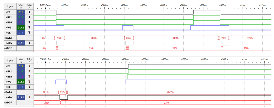

1.数据总线设定为16位宽情况下测量FSMC时序,即
FsmcInitStructure.FSMC_MemoryDataWidth =    FSMC_MemoryDataWidth_16b;
使用逻辑分析仪测量(循环执行下面这条语句,下同)的波形
*(volatile uint16_t *)(0x60002468UL)=0xABCD;
这里写图片描述
可以看出NADV下降沿瞬间DATABUS上的数据被锁存器锁存,接着NWE低电平,总线输出0xABCD,数据0xABCD被写入0x1234这个地址.

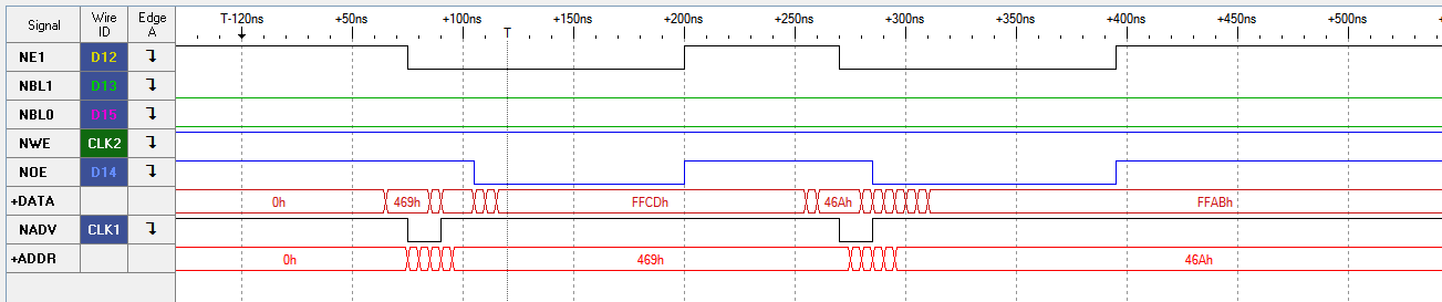

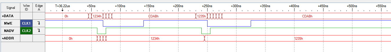

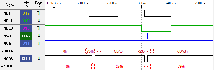

      *(volatile uint16_t*)(0x60002469UL )=0xABCD;
这里写图片描述
what?向这个地址写出现了两次总线操作.
为了一探究竟,我引出了控制线.

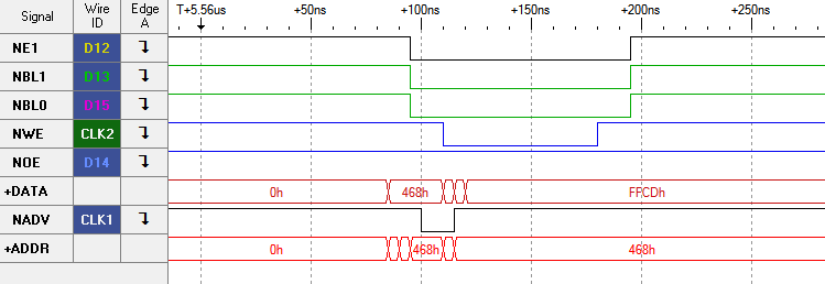

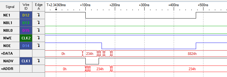

 *(volatile uint16_t*)(0x60000468UL  )=0xABCD;
向0x60000468UL写入0xABCD到底会发什么?
这里写图片描述
从时序图中我们可以看到, 向0x60000468UL在地址(在范围:0x60000000~0x63FFFFFF内)写入数据,片选引脚PD7(FSMC_NE1)被拉低.而在这之前,数据总线上先产生0x234,于是在NADV下降沿瞬间,数据被锁存在地址锁存器上(A0~A15),与A16~A25(如果有配置的话,会在NE1下降沿同时送出)组合成完整的地址信号.然而有人会问这个0x234是哪来的,你是否注意到它正好等于0x468/2,难道是巧合吗?不是的,在16位数据总线情况下(NORSRAMInitStrc.FSMC_MemoryDataWidth=FSMC_MemoryDataWidth_16b;),
像这样
 *(volatile uint16_t*)(0x60000000|addr)=0xABCD;
写入一个值,实际在地址线上产生的值是addr/2(即addr>>2),
所以如果我们一定要向addrx写入0xABCD则我们要这样写
*(volatile uint16_t*)(0x60000000|addrx<<1)=0xABCD;
NADV为高电平时, NEW被拉低,NOE为高,且NBL1,NBL0为低,随后数据总线线上产生0xABCD于是0xABCD被写进SRAM的地址0x234中

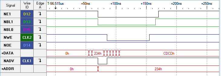

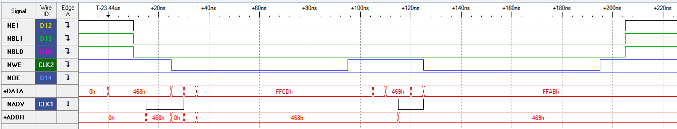

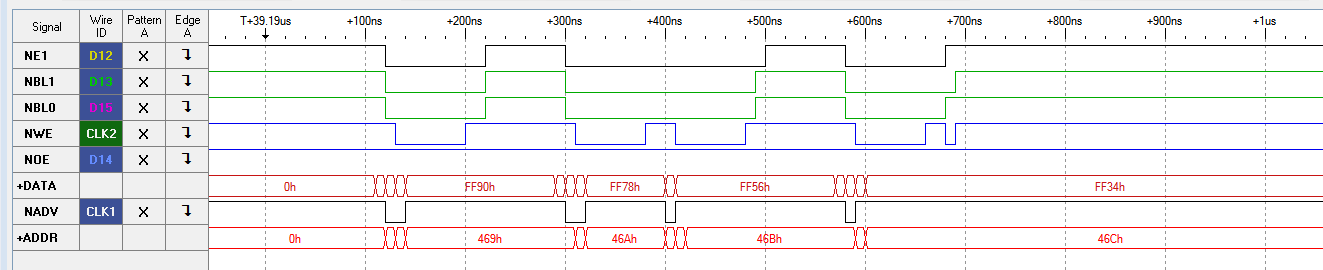

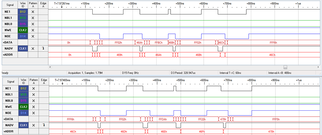

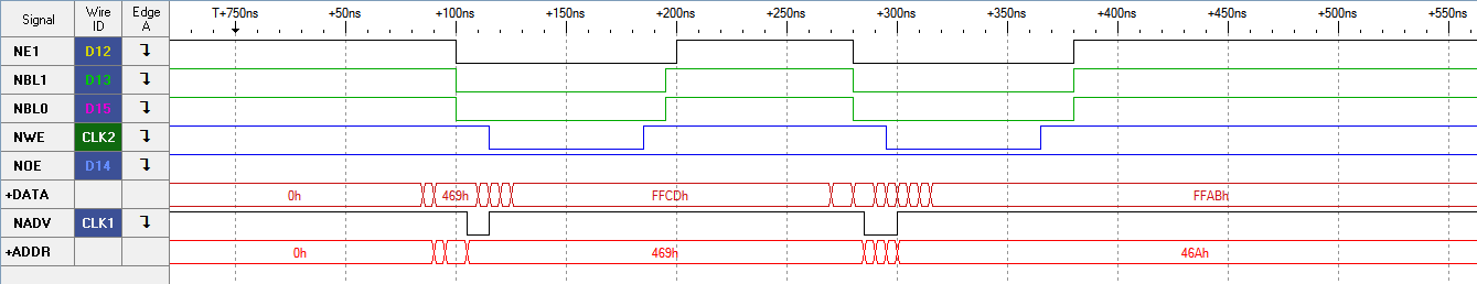

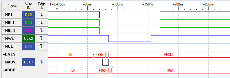

那如果我们向一个奇数地址像这样
 *(volatile uint16_t*)(0x60000469UL  )=0xABCD;写入值会发生什么呢?
这里写图片描述
从图中我们可以看到,STM32其实分成了两次字节写的过程,第一次向0x469/2写入0xCD,第二次向0x469/2+1写入0xAB,
有人会问你为什么这样说,NWE为低时总线上不是0xCDAB吗?没错,但是注意NBL1,NBL0的电平组合,NBL1连接到SRAM的nUB,NBL0连接到SRAM的nLB.第一次NEW为低时NBL1为低,NBL0为高,0xCDAB的高位被写入SRAM的0x234,第二次NWE为低时NBL1为高,NBL0为低,0xCDAB的低位被写入SRAM的0x235.

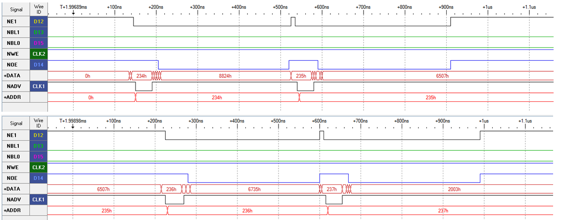

以上是写入的时序,下面测量读取的时序

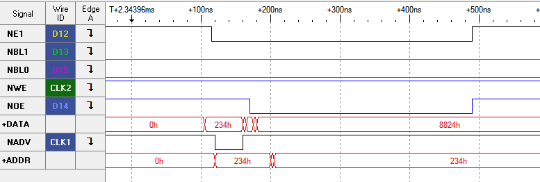

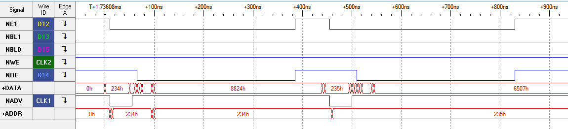

首先我们向SRAM的真实地址0x234,0x235分别写入0x8824,0x6507
 *(volatile uint16_t*)(0x60000000UL |0x234 <<1 )=0x8824;
 *(volatile uint16_t*)(0x60000000UL |0x235 <<1 )=0x6507;
 *(volatile uint16_t*)(0x60000000UL |0x236 <<1 )=0x6735;
 *(volatile uint16_t*)(0x60000000UL |0x237 <<1 )=0x2003;
 *(volatile uint16_t*)(0x60000000UL |0x238 <<1 )=0x6219;

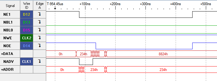

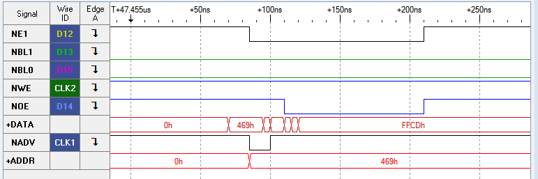

然后读取:
tmp=*(volatile uint16_t*)(0x60000468UL  );
这里写图片描述
如图tmp结果为0x8824
再试
  tmp=*(volatile uint16_t*)(0x60000469UL  );
这里写图片描述
nUB=nLB=0;按16bit读
从0x234读得0X8824取高字节”88”作tmp低8位
从0x235读得0X6507取低字节”07”作tmp高8位
最终tmp=0x0788

然后这样读取
tmp=*(volatile uint8_t*)(0x60000469UL   );//对奇地址的单字节读取,数据总线的高8位被返回 tmp=0x88
这里写图片描述
tmp=*(volatile uint8_t*)(0x60000468UL   );//对偶地址的单字节读取,数据总线的低8位被返回 tmp=0x24
这里写图片描述

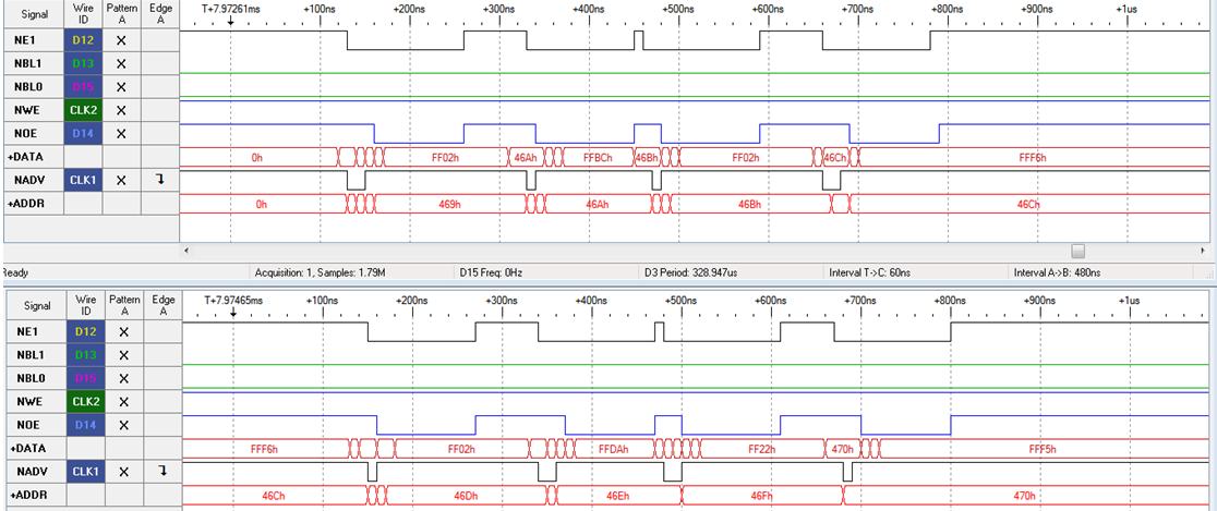

还有更特殊的没有,有!

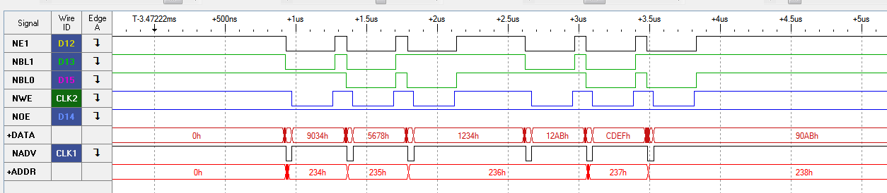

 *(volatile int64_t*)(0x60000468UL)=0XABCDEF1234567890;//0XABCD EF12 3456 7890,如图,分别进行了4次操作才写完:
这里写图片描述
*(volatile int64_t*)(0x60000469UL)=0XABCDEF1234567890;//0XABCD EF12 3456 7890,如图,对奇地址写比偶地址多一次操作:
这里写图片描述

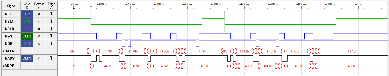

1.数据总线设定为8位宽情况下测量FSMC时序,即
FsmcInitStructure.FSMC_MemoryDataWidth = FSMC_MemoryDataWidth_8b;
这里写图片描述
这里写图片描述
