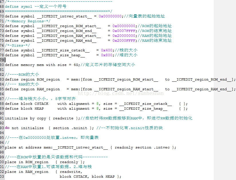

每个芯片开发商都会针对每款芯片来编写一个.icf文件就是传说中的链接文件。对于基本的应用,这个.icf文件足以满足你的工程需要。但有时也会需要改动,比如当你的项目要添加外部RAM时就要修改一下icf。
1、Icf到底干了啥呢?
  1. 定义了芯片存储空间的大小。
  2. 定义ROM的大小和起始、结束地址。
  3. 定义RAM的大小和起始、结束地址。
当然这些都是最基本的,你也可以设置以下的东西来匹配你的具体项目。
  1. 链接时是否保存位块与符号
  2. 设置你的启动过程
  3. 设置你的堆与栈的大小和对齐方式
  4. 修改编译器默认的初始化过程。
  5. 关于默认库的处理等。。。
2、下面我简单介绍几个功能,详细请参考 EWARM_DevelopmentGuide

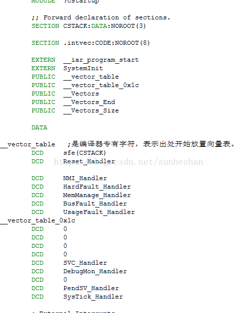

    place at address Mem:[0]  {readonly section .intvec} //--将向量表放置在地址0处。
Note:之前在看启动代码时,老在想这个向量表示怎么放到地址0处的呢,查了一下reference
    __vector_table是编译器专有字符,表示出处开始放置向量表。
 在代码开始处就声明了此段为.intvec。链接的时候在依据icf把它放到地址0处。
2.4 将需要从RAM中运行的代码搬到RAM中
   Initialize by copy {section .textrw}
二、下面是我对generic_cortex.icf的注解
