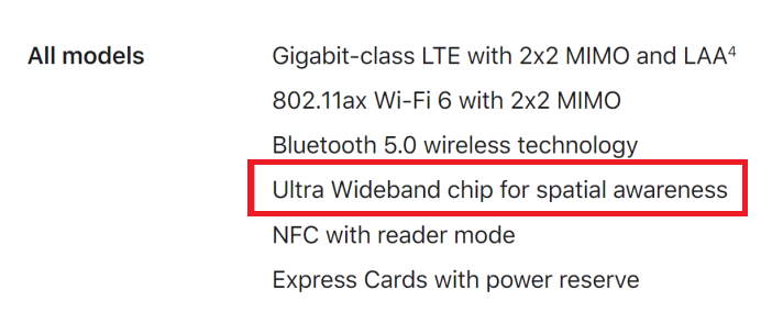

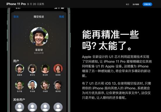

新iPhone的特点和参数,相信大家通过各大媒体的介绍已经有所了解。不过有一个细节,不知道大家有没有注意到——本次发布的全系列新款iPhone,全部搭载了支持超宽带(UWB)技术的U1芯片。
根据官方的宣传,这项新技术将显著提升苹果手机的空间感知(Spatial Awareness)能力。
那么问题来了,空间感知能力是什么意思?U1芯片到底能做什么?UWB超宽带技术又是什么黑科技?所有这些,会不会引领新一轮的智能设备应用创新?
通过本文,笔者将一一为你揭晓这些问题的答案。
     什么是空间感知能力
所谓的空间感知能力,就是感知方位的能力。更直接一点,就是定位能力。
根据苹果公司的介绍,搭载U1芯片的新iPhone,进一步提升了手机的定位功能,不仅可以感知自己手机的位置,还可以感知周边其他手机的位置。
在使用隔空投送(AirDrop,苹果设备提供的一种无线分享文件的功能)时,基于U1芯片提供的空间感知能力,只需将你的iPhone指向其他人的iPhone,系统就会优先排序(离得越近,优先级越高),让你更快速地共享文件。
说白了,利用U1的定位能力,iPhone11可以实现“离我越近越先得到响应”的应用效果。

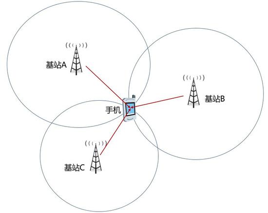

基站定位的原理和雷达有相似之处。雷达定位大家都知道,就是发射雷达波,根据目标的反射,进行空间位置测算。
基站定位的话,基站就相当于是一个“雷达”。
通常,在城市中,一部手机会在多个基站的信号覆盖之下。手机会对不同基站的下行导频信号进行“测量”,得到各个基站的信号TOA(到达时刻)或TDOA(到达时间差)。根据这个测量结果,结合基站的坐标,就能够计算出手机的坐标值。
画个图,一看就明白了:

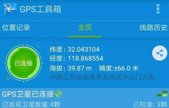

卫星定位,需要接收机接收到足够的卫星信号。当进入室内,或有遮挡时,卫星信号很微弱,无法有效定位。
图为手机在室外接收到的GPS定位信号
从图示可以看出,当发现的卫星数量降低时,定位误差从10米增加到66米。

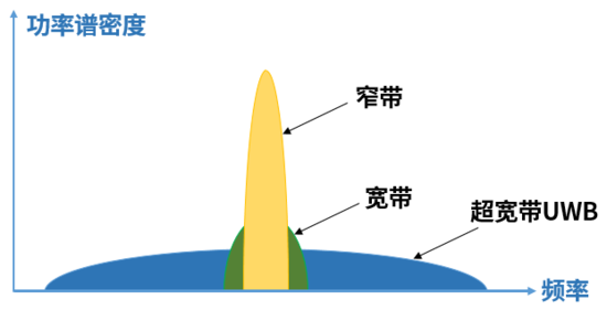

了解通信的同学都知道,一般的通信体制都是利用一个高频载波来调制一个窄带信号,通信信号的实际占用带宽并不高。
而UWB不同于传统的通信技术,它通过发送和接收具有纳秒或微秒级以下的极窄脉冲来实现无线传输的。由于脉冲时间宽度极短,因此可以实现频谱上的超宽带:使用的带宽在500MHz以上。
FCC(美国联邦通信委员会)为UWB分配了 3.1~10.6 GHz共 7.5 GHz频带,还对其辐射功率做出了比FCC Part15.209更为严格的限制,将其限定-41.3dBm频带内。
简而言之,这项技术通过超大带宽和低发射功率,实现低功耗水平上的快速数据传输。

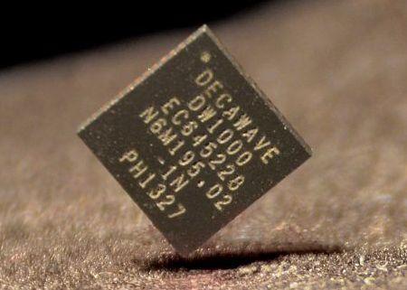

Decawave是目前已知唯一支持IEEE 802.15.4的UWB定位芯片厂商。他们提供低成本的芯片出售,零售价格在几美元。芯片型号是DW1000,符合IEEE 802.15.4-2011 UWB标准协议(在理想条件下,最大可测量范围为300m)。
DW1000芯片

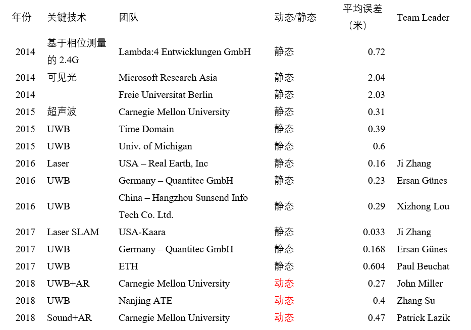

微软的MILC比赛被公认为评判高精度室内定位技术最好的舞台。
下面列出了历年MILC比赛中基于基础设施组前三名的成绩:
可以看出,从2015年开始,UWB的优势逐渐显示出来,已成为高精度定位技术中最有前景的技术。同时,Decawave的DW1000也是具体定位方案中的主流选择。8家获奖的UWB团队中,有7家都使用了DW1000。

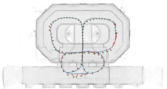

上图是南京爱锑奕团队在比赛中输出的实时轨迹。可以看到,除少部分区域外,大部分区域都输出了精度很高的定位坐标。蓝色为激光SLAM实时轨迹,绿色点为爱锑奕团队输出的轨迹,红色为矢量误差。

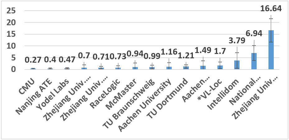

上图是参加各支队伍的平均定位误差对比。爱锑奕团队的平均定位误差是0.4米,而几个传统强队,如RaceLogic、俄罗斯研究院等同样使用UWB技术,却只取得了接近1米甚至更差的成绩,这充分说明了2018年比赛难度之大。
