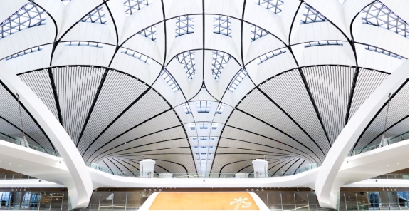

2019年6月,北京大兴国际机场正式落地并进入验收阶段。这个万众翘首以盼的 “全球最大” 的国际机场预计于9月底正式投入使用,届时这个 “凤凰” 展翅,势必会让全世界对中国基建的速度再次感叹。作为这个基建奇迹的参与者之一,欧司朗以节能数字化照明方案,助力北京大兴国际机场绽放先进之光。

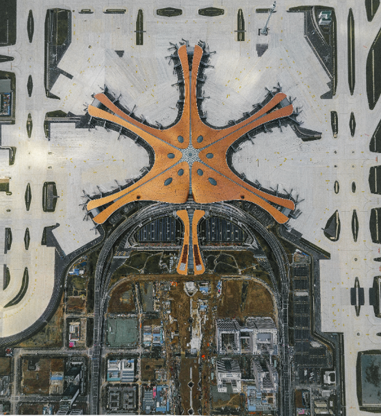

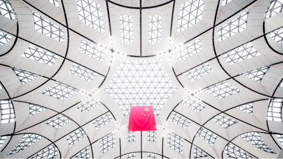

据新华社数据,北京大兴国际机场占地140万平方米,约等于63个天安门广场。它拥有目前世界上最大的自由曲面屋顶,面积相当于25个足球场。因采用了中央天窗、条形天窗、气泡天窗和大量玻璃设计,建筑内部采光极好,核心区70%均有日光。与首都国际机场相比,室内核心区灯具减少75%以上,节能预估达40%以上,为建筑整体的绿色能源计划打下了良好的基础。另一方面,项目选用的照明方案也非常关键。

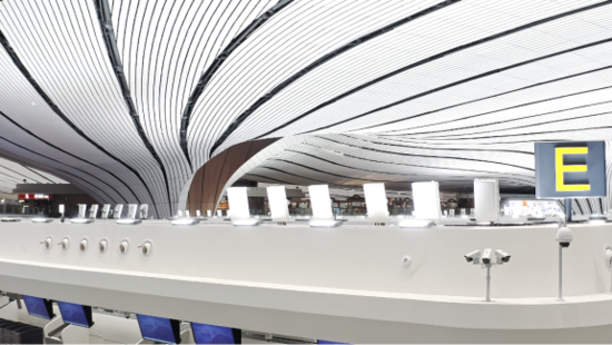

在北京大兴国际机场,照明集中在中厅。中厅几乎无柱的设计,提供了巨大的公共空间,成为该机场人流最集中的一部分,可以说是整个建筑的核心所在。基于对机场结构和采光特点的洞察,欧司朗团队提出了兼顾舒适、明亮与节能的照明方案。中厅核心区域近二分之一的灯具及控制系统由欧司朗提供,其中包括绚丽大功率明装筒灯、绚丽LED投光灯等。
旅客舒适的感受是照明系统的目的。因此,打造一个无炫光、无颗粒感、无暗区的大面积智慧照明空间是首要目标。首先灯具光学要因地制宜,根据建筑材料、采光结构等进行调整甚至定制。比如值机大厅作为手续办理的旅客集中地,需要打造明亮宽敞的感觉,因此9座值机岛顶部均装有绚丽LED投光灯,色温定制为5000K白光,光束投射到天花板上再均匀散射在整个空间,爽快通透,让人精神为之一震。而在其他休息或步行区域,则选用定制款绚丽大功率明装筒灯,色温设置为4000K中白光,以营造柔和宁静、舒缓放松的氛围。
