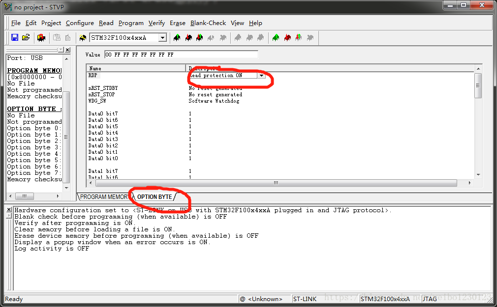

已解决:用ST-LINK调试STM8出现The Flash Memory Read-out protection option must be disabled for debug. Disabling this option will first erase怎么办?
(1)提示说的很清楚了:必须禁用闪存读出保护选项才能进行调试,也就是你需要设置成read protection ON才可以调试。
(2)怎么设置成read protection ON,需要下载一个软件叫STVP。这个软件的链接是:https://blog.csdn.net/weibo1230123/article/details/81016643
(3)具体设置如下图:
