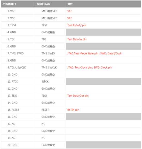

ULINK2 JTAG/SWD接口
ULINK2接口是如何定义的?
下面为ULINK2接口定义:
image.png?imageView2/2/w/550
下面是标准的接口排列:

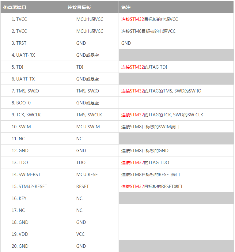

ST-Link SWIM & JTAG/SWD接口
下面是标准的接口排列:
ST-Link指定的标准接口
