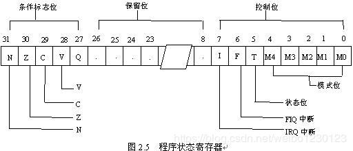

针对32位的ARM处理器,状态寄存器就是一个32位长的寄存器。每个位的含义如下图:
分成了4部分:
1,条件标志位
N(Negative), Z(Zero), C(Carry), V(Verflow)统称为条件标志位。ARM指令可以根据CPSR中的这些条件标志位来选择性的执行。
2,Q标志位
ARM v5的E系列处理器中,CPSR的bit[27]称为Q标志位。主要用于指示增强的DSP指令是否发生了溢出。
3,控制位
I, F, T以及M[4:0]统称为控制位。当异常中断发生时,这些位发生变化。在特权级的处理器模式下,软件可以修改这些控制位。

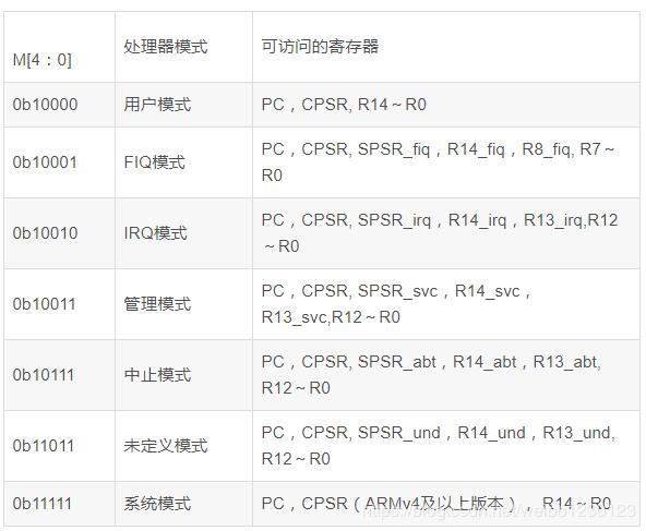

下表示控制位M[4:0]的含义:

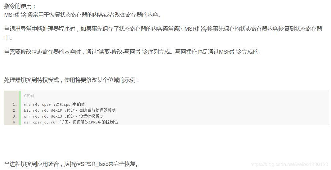

二:状态寄存器访问指令仅有两条:
MRS: 状态寄存器到通用寄存器的传送指令。
MSR: 通用寄存器到状态寄存器的传送指令。

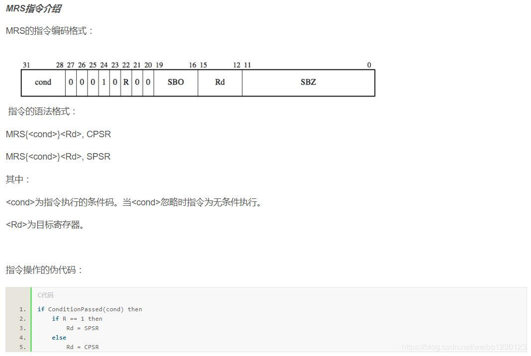

三:MRS指令用法:

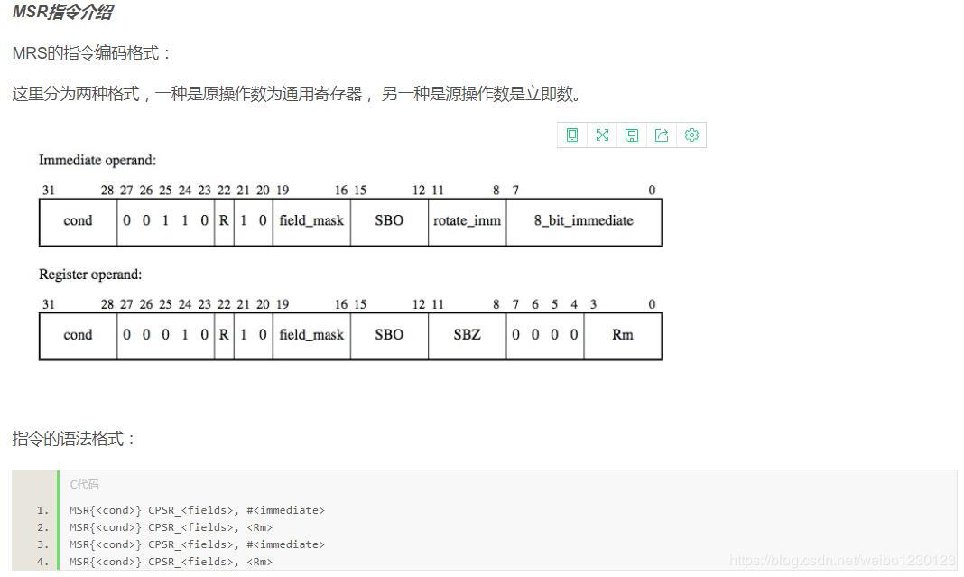

四:MSR指令用法:
 其中:
为指令执行的条件码。当忽略时指令为无条件执行。
设置状态寄存器中需要操作的位。状态寄存器的32位可以分为4个8位的域:
    f: 指示bits[31 : 24],又名条件标志位域
    s: 指示bits[23 : 16],又名状态标志位域
    x: 指示bits[15 : 8], 又名扩展位域
    c: 指示bits[7 : 0],又名控制位
为将要传送到状态寄存器中的立即数,该立即数的计算方式可以去照看
寄存器包含将要传送到状态寄存器中的数据。
指令的操作伪代码:
