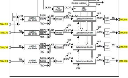

先有必要了解stm32定时器的输入触发模块,如下图:

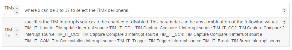

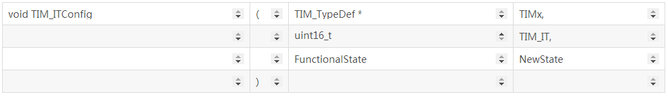

需要注意的是,一眼望去一个定时器似乎有8个通道,左边四个,右边四个,但其实左边和右边是共用相同的IO引脚,所以名称标注是一模一样。也就是说,每个通用定时器都只有四个独立通道,当某一通道作为了输入触发功能那就不能再作为输出匹配功能。这一点我们也可以从其他地方找到印证。比如TIM_ITConfig()函数中如下:
image.png?imageView2/2/w/550
Enables or disables the specified TIM interrupts.
Parameters:
我们可以看到此函数TIM_IT参数的取值范围如下:
TIM_IT_Update: TIM update Interrupt source
TIM_IT_CC1: TIM Capture Compare 1 Interrupt source
TIM_IT_CC2: TIM Capture Compare 2 Interrupt source
TIM_IT_CC3: TIM Capture Compare 3 Interrupt source
TIM_IT_CC4: TIM Capture Compare 4 Interrupt source
TIM_IT_COM: TIM Commutation Interrupt source
TIM_IT_Trigger: TIM Trigger Interrupt source
TIM_IT_Break: TIM Break Interrupt source
也就是说每个通道的捕获和比较功能是共用一个中断标志。
stm32定时器输入触发功能其实挺简单的,与AVR单片机几乎一样。就是单片机引脚上一旦出现一个有效边沿(可以配置为上升、下降或者上升下降均触发),那么定时器计数器CNT里面的值就会被相应的Capture/Compare X Register保存下来。这里X可以是1,2,3,4任何一个。并且中断标志位被置位。但是此时TIM的计数寄存器CNT却不管这一事件的发生,继续自己的计数。此功能可以用来测量外部信号的脉宽或者是周期。

这个成员的作用就必须要对照上面的示意图才能明白。仔细看上面的图,可以发现定时器的4个通道并不是完全独立的,而是1、2一组,3、4一组,同组之间的通道是有联系的。也就是可以出现交叉触发。而TIM_ICSelection就是选择要不要使用交叉来触发,如果不明白可以看固件库的说明文档,如下是此结构体成员的取值范围:
#define TIM_ICSelection_DirectTI   ((uint16_t)0x0001)
TIM Input 1, 2, 3 or 4 is selected to be connected to IC1, IC2, IC3 or IC4, respectively
#define TIM_ICSelection_IndirectTI   ((uint16_t)0x0002)
TIM Input 1, 2, 3 or 4 is selected to be connected to IC2, IC1, IC4 or IC3, respectively.
#define TIM_ICSelection_TRC   ((uint16_t)0x0003)
TIM Input 1, 2, 3 or 4 is selected to be connected to TRC.
也就是说,根据不同的取值,可以讲外部引脚的触发信号连到内部不同的单元,这样就使得单片机更加灵活了。
