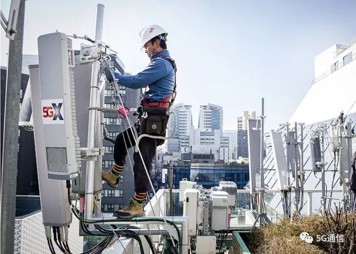

韩联社9月20日报道,根据韩国广播通信电波振兴院(KCA)提交韩国国会科学技术信息通信委员会的材料显示,截止至9月8日,三家移动运营商被抽检的417个5G基站中有88个(占21.1%)在竣工现场抽检中不合格。
在部署5G基站之前,基站竣工抽检不合格的比例仅有5%,说明5G服务质量明显低于现有的LTE等类型的基站。
基站竣工抽检分为性能检查和对照检查,性能检查是确认基站是否发射了通信频段外的其他电波等技术指标,对照检查则是确认该基站竣工状态与开工申报时提交文件是否一致。
在性能检查方面,不合格率最高的电信公司是SK电信,旗下196个基站设备中,有17个(8.7%)不合格。相较之下,KT的108个中,仅3个(2.8%)不合格,LG U+的113个中,仅1个(0.9%)不合格。
但在对照检查中,LG U+的不合格率最高。LG U+旗下113个中,有33个不合格(29.2%)。其次是KT的108个中,有16个(14.8%)不合格,而SK电信的196个中,也有18个(9.2%)不合格。
不合格的原因包含登记文件与现场不符、站台外发射不必要的电波、相邻频道电力外泄等问题,韩国政府计划6个月内进行复检。
韩国议员卞在一指出,每个地区基站设备申报数超过20个时,仅随机抽样10%进行检测,实际上不合标准的5G基站设备可能有更多。
截至9月2日,韩国三家移动运营商建立的5G基站数接近8万个,基站收发信设备接近18万台,目前已完成今年计划建设目标的78%。
LG U+目前拥有最多的基站数,达30282个,KT基站数27537个,SK电讯的基站数21666个。
