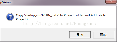

5.弹出对话框“ Copy STM32 Startup Code to project  ….”,询问是否添加启动代码到工程中,选择“否”,”,因为使用的 ST 固件库文件已经包含了启动文件。

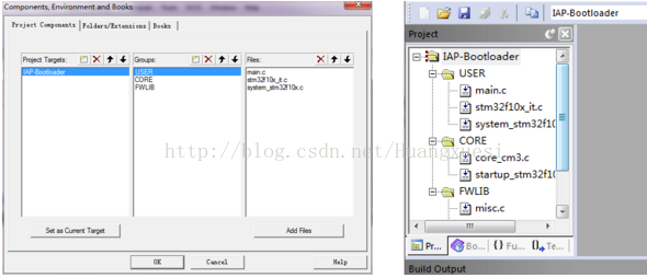

9.前面的步骤,我们将需要的固件库相关文件复制到工程目录下面,下面我们将这些文件加入我们的工程中去。右键点击Target1,选择Manage Components
10.Project Targets一栏,我们将Target名字修改为IAP-Bootloader,然后在Groups一栏删掉一个,建立三个Groups:USER,CORE,FWLIB.点击OK.可以看到我们的Target名字以及Groups情况。
11.往Group里面添加我们需要的文件。我们按照步骤10的方法, 右键点击点击IAP-Bootloader,选择选择Manage Components.然后选择需要添加文件的Group,这里第一步我们选择FWLIB,然后点击右边的Add Files,定位到我们刚才建立的目录STM32F10x_FWLib/src下面,选择需要的文件,然后点击Add,然后Close.可以看到Files列表下面包含我们添加的文件。
12.用同样的方法,将Groups定位到CORE和USER下面,添加需要的文件。这里我们的CORE下面需要添加的文件为core_cm3.c,startup_stm32f10x_md.s,USER目录下面需要添加的文件为main.c,stm32f10x_it.c,system_stm32f10x.c.这样我们需要添加的文件已经添加到我们的工程中去了,最后点击OK,回到工程主界面。

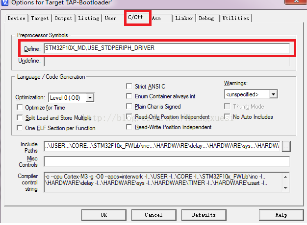

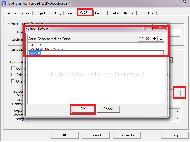

13.点击魔术棒,出来一个菜单,然后点击 c/c++选项.然后点击Include Paths右边的按钮。弹出一个添加path的对话框,然后我们将图上面的3个目录添加进去。记住,keil只会在一级目录查找,所以如果你的目录下面还有子目录,记得path一定要定位到最后一级子目录。然后点击OK.
14.配置一个全局的宏定义变量。按照步骤13,定位到c/c++界面,然后copy “STM32F10X_MD,USE_STDPERIPH_DRIVER”到 Define里面。这里解释一下,如果你用的是大容量那么STM32F10X_MD修改为STM32F10X_HD,小容量修改为STM32F10X_LD。

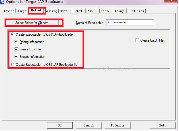

15.配置Output选项。定位到Output界面,点击Select Folder For Obiects...将目标文件选择到OBJ文件夹下。然后勾上下三个选项。其中Create HEX file是编译生成hex文件,Browser Information是可以查看变量和函数定义

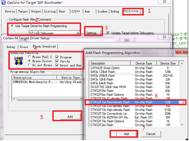

17.配置Utilities选项。(1)定位到Utilities界面;(2)选择ST-Link Debugger(按实际用的工具选择);(3)点击右边的Setting选项;(4)在弹出的Cortex-MTarget Driver Setup窗口按下图红框4选择;(5)点击下方ADD;(6)在弹出的Add Flash Programming Algorithm菜单中选择STM32F10X Med-density Flash(按实际对应芯片选择);(7)选择完后点击Add;(8)选择确定,回到上一菜单后再次选择确定,回到主界面。

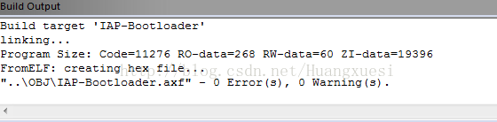

18.编写简单main函数,点击进行编译,编译完成后在OBJ文件夹中生成.hex文件
19.用ST Link将MCU与PC连接好后,点击将.hex文件下载到MCU中。
