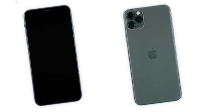

外观

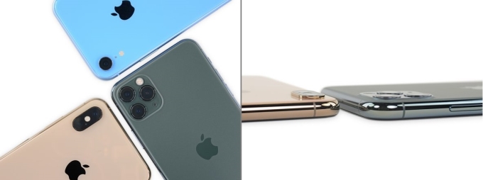

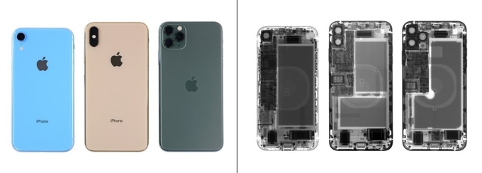

在拆解之前,IFixit先将iPhone XR、XS Max与11 Pro Max按照从左到右的顺序放好,试图找出这三款手机到底有什么不同的地方。
通过对比,我们可以看到的是,11 Pro Max的电池看上去与iPhone XS一样是单块电池的设计,但这种独立L字形的电池设计还是第一次被用在Max款手机里。
苹果又一次把主板向下压缩了,大概是在为巨大的三摄组合留出空间。
有一块神秘的新电路板处于电池下方,很有可能与传闻中被软件禁用的双向无线充电功能有关。

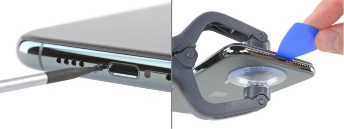

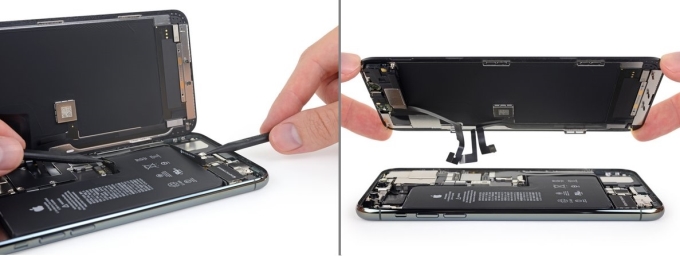

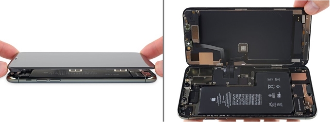

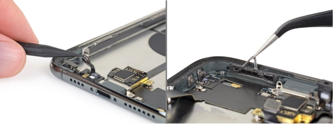

打开iPhone Pro Max的过程并不难,先将手机底部螺丝拧开,再用撬片就可以轻易将屏幕取下。
虽然苹果声称今年的iPhone 11系列是“抗水性能最出色的 iPhone”,但IFixit团队发现,此次拆解过程中看到显示屏周围的粘合拆起来和去年的手机差不多。
全新iPhone 11 Pro Max配备了巨大的L形电池(带有两个电池连接器),值得注意的是,当iFixit团队断开直接连接到主板的“主”电缆时,即使连接了另一根电缆iPhone也照常关机并且无法启动。

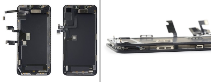

屏幕方面,有一个较小但有用的更新是,三根柔性电缆全部汇聚在同一位置,很遗憾的是,今年的iPhone取消了3D Touch功能,因为该功能的取消,显示器的厚度比其前代产品薄约四分之一毫米。加上iPhone整体厚度的轻微增加,显然是增加电池容量的很大一部分。

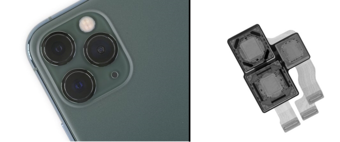

智能手机制造商越来越关注提高图像质量,苹果今年也在摄像头硬件方面下足了功夫:最大的升级是新的超广角传感器/镜头,而标准的广角和远摄镜头也可以提高其ISO范围和快门速度。
前置摄像头的分辨率有所提升:前置摄像头现在从7倍增加到12 MP,其电缆不再位于电池下,拆卸相对而言更方便。

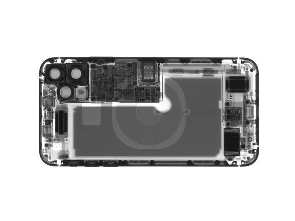

iPhone Pro Max的后置三摄像头被固定在了一起,每个相机都有各自独立的电缆。X射线呈现了摄像头的内部细节:黑条是OIS,其余的细小斑点几乎与去年的组件相匹配,对此iFixit团队猜测这枚后置三摄模块没有专用的RAM芯片。

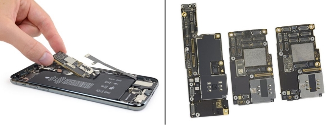

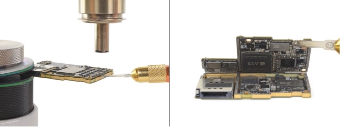

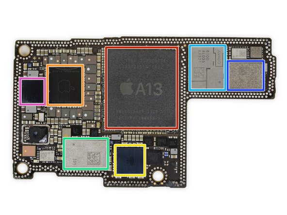

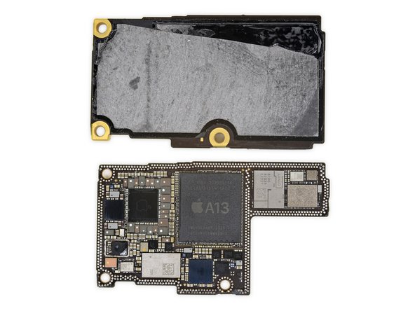

苹果 iPhone 11 Pro Max主板结构与iPhone 11 Pro的相同,均为双重主板结构。
通过加热,仅撬开一点,顶板便从互连板上剥离。终于看到了传说中的A13处理器,以及大量分布在微型板上的其他芯片组件。
主板拆解
重头戏来了,让我们来看看,主板上都有什么?
红色:苹果 APL1W85 A13仿生芯片叠在海力士H9HKNNNCRMMVDR-NEH LPDDR4X(看上去是4GB)上;
橙色:苹果 APL1092 343S00355 电源管理IC;
黄色:凌云逻辑(Cirrus Logic) 338S005009 音频解码器;
绿色:没有字样的USI封装——可能是U1超宽频芯片;
浅蓝色:安华(Avago) 8100 中/高波段 PAMiD模块;
深蓝色:思佳讯(Skyworks) 78221-17 低波段 PAMiD模块;
紫色:意法半导体(STMicrolectronics) STB6010A0N 电源管理IC。

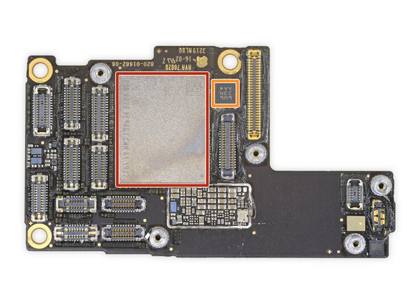

板子背面,还有两颗被辨认出来的芯片。
红色:东芝(Toshiba) TSB4226VE9461CHNA1 1927 64GB闪存
橙色:YY NEC 9M9(可能是accel/陀螺仪)

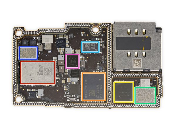

接下来看看另一块板子(射频电路板)上面的芯片分布情况:
红色:Apple / USI 339S00648 WiFi /蓝牙SoC
橙色:英特尔X927YD2Q调制解调器
黄色:英特尔5765 P10 A15 08B13 H1925收发器
绿色:Skyworks 78223-17 PAM
浅蓝色:81013-Qorvo信封追踪
深蓝色:Skyworks 13797-19 DRx
紫色:英特尔6840 P10 409 H1924基带PMIC

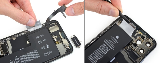

不得不说的是,iPhone 11 Pro Max电池的拆卸变得更容易了,拉开几条拉伸释放胶条即可释放电池。
iPhone 11 Pro Max的续航能力在3.79 V时可输出3969 mAh,总功率为15.04 Wh。这比XS Max电池高出2.96 Wh ,比Galaxy Note 10+ 5G电池低1.52 Wh 。电池厚度为4.6毫米,体积为23.8立方厘米,重59.6克。与XS Max相比厚了0.7毫米,体积增加了4.2立方厘米,重了13克。
在新的A13芯片和PMU加持下,这块电池可提供额外的五个小时续航时间。

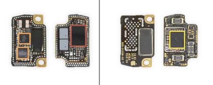

在电池被完全拿下来之后,手机底部,一个神秘的部分完全暴露了出来。IFixit猜测,这部分是用于电池、无线充电线圈与Taptic Engine连接的。
不过,苹果近期发布了一份声明称,这些''表面上''有点像双向充电的硬件,实际上是新的监测并管理电池性能的硬件。
IFixit团队决定将拆开这个互连板,看看其中的一些芯片:
红色:意法半导体(STMicroelectronics) STPMB0 929AGK HQHQ96 153915
橙色:苹果(Apple) 338S00411音频放大器
黄色:德州仪器(TI) 97A8R78 SN261140 A0N0T

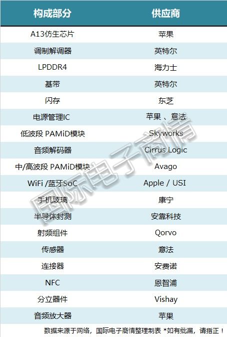

最后, iPhone 11 Pro Max的供应商名单,具体见表:
