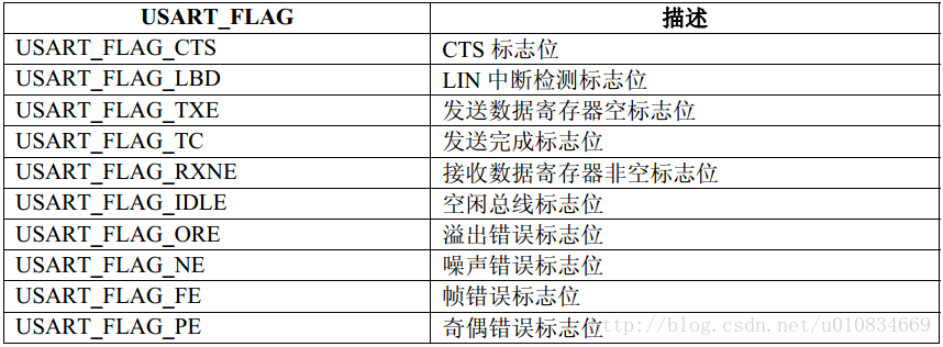

1.代码解析
该函数用于检测串口中断标志位的状态。
其中,24、25、29三行用于检测所用参数是否符合该函数的范围。该函数的第一个形参只能是USART1,USART2,USART3,UART4,UART5,第二个形参只能是以下内容:
 这里写图片描述
从32行开始,检测SR寄存器的状态,在SET和RESET中进行比较。
2.函数使用
函数返回值为SET或RESET,即可直接用于判断。
在没有使能相应的中断函数时,通常使用该函数来判断标志位是否置位。
但串口触发中断后,需要清除标志位,由文章后部分描述。

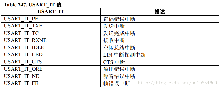

1.代码解析
代码中分别读取串口控制寄存器CR1,CR2,CR3的状态,获取中断发生的动作,返回SET或RESET。
这里写图片描述
2.函数使用
除了可以判断中断标志位外,还能判断是否发生了中断。
