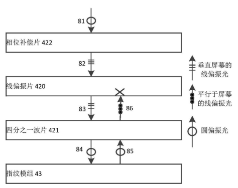

图2
通常入射光一般为通常为圆偏振光或者是椭圆偏振光(如上图所示),若圆偏振光或椭圆偏振光直接入射到线偏振片上,则仅有少量光线能够通过。由于添加了相位补偿片422对经过显示屏41后的光线81进行相位补偿,使得经过相位补偿的后的光线能够顺利通过线偏振片420,保证了足够的照射到指纹模组上,不会影响指纹模组的性能;此外,被指纹模组表面反射的光线由于再次通过四分之一波片421,变为线偏振光,但振动方向旋转了90°因此无法再次通过线偏振片420。实现了阻止经指纹模组的反射后的光线再经过显示屏射出,避免用户观察到指纹模组所在位置与显示屏其他位置的颜色差异,提高终端的美观性。
