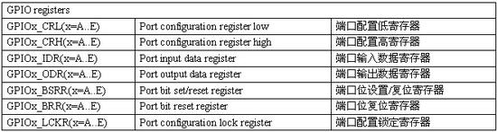

2.GPIO寄存器中文名称与英文缩写对照表
图1

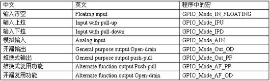

4.GPIO_Mode:端口的每个位可以分别配置成多种模式,中文名称与英文缩写对照表如下:
图2
5.复位期间和刚复位后,复用功能未开启,I/O 端口被配置成浮空输入模式。
