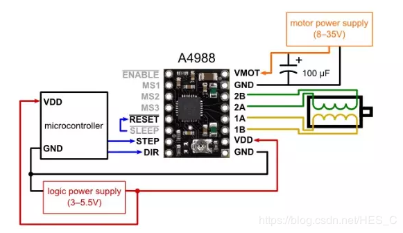

步进电机,不多做解释,百度一大堆,虽然写的都一样。

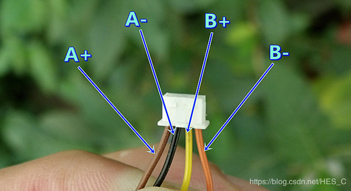

1.步进电机用的2相四线,下面是某淘宝图片。
2.驱动器是A4988模块,据说是3d打印机专用。
灰色的脚可以悬空,也可以用上。
ENABLE    使能        1停止
STEP         pwm(50%)        控制速度   (频率范围:我试了下大概1Hz-1KHz都可以跑的,当然频率越慢,电机相当于静止状态)
DIR             控制方向
2B    ->    B+     (这里网上没怎么说清楚,只说了什么红绿蓝,鬼知道?)
1B    ->    B-
2A    ->    A+
1A    ->    A-

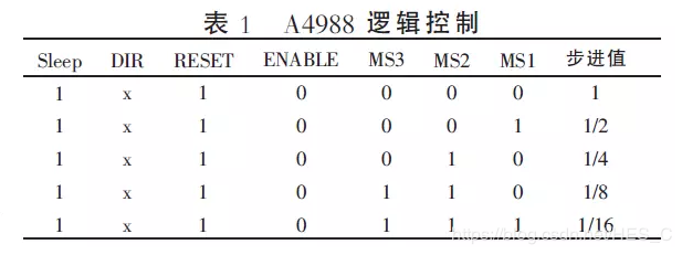

基本重要的就是这些,分步控制就是MS1 MS2 MS3,看后面。接线参考下面。
连线根据上面一个没有什么问题,下面直接上代码吧。stm32 通过tim3 ch1输出pwm,也就是PA6
