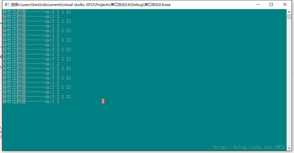

2019年09月25日 | 第六种串口协议实现
2019-09-25 来源:eefocus
编写语言:C++
编写平台:VS
运用平台:STM32和PC
非常实用的一个解析程序,自己编写的也简单。
*.h
#define BUF_LEN 1024 //buf长度
#define CONF_BUF_LEN 128 //保存代解析数据
#define DATA_BUF_LEN 100 //保存解析数据 //此处为最大传输数据
#define CONF_BUF_BEST_LEN 4 //基本数据长度
/*/////////////////协议定义//////////////////////
//   0x6B 0x66 长度 数据 校验(长度+数据的和)
//最基本的数据 0x6B 0x66 0x01 0x01 0x2

运行效果:
