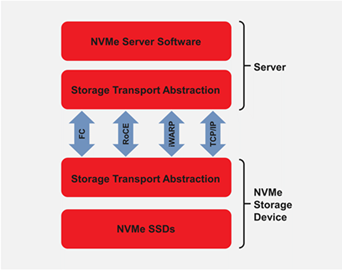

存储管理员面临的最大难题在于,确定哪种技术是正确的投资方向。与任何新出现的技术一样,整体方案的部署有多种途径。从这个角度来说,NVMe-over-Fabrics 也毫不例外。NVMe指令可以通过FC、启用了RDMA的以太网或使用TCP/IP的标准以太网进行传输。您可通过阅读以下内容,即可了解不同方案间的主要差异。
 image.png?imageView2/2/w/550
图 1: 目前可用的主流NVMe光纤连接方案
1. NVMe-over-FC(FC-NVMe)
对于已经部署了光纤通道存储网络(SAN)基础设施的用户而言,FC-NVMe当属最优方案。使用16Gb FC或32Gb FC主机总线适配器(HBA)和SAN交换机,即可将NVMe协议封入FC框架内部。通过升级至最新的HBA固件和驱动程序则能获取Linux服务器上的FC-NVMe支持。因此,投资新型16Gb或32Gb FC HBA和SAN基础设施,能够为应用今后推出的FC-NVMe存储阵列做好提前准备。另外值得注意的是,SCSI (FCP) 和 NVMe (FC-NVMe) 可以共存于相同的FC光纤网络中,因此,基于FC-SCSI的老存储可以与全新的NVMe存储同时运行。
2. 使用RDMA (NVMe/RDMA)的NVMe-over-Ethernet 光纤
这种RDMA兼容型以太网适配器现已获得授权。RDMA有两种不同的部署方式,名称分别为RoCE(v1/v2)和iWARP。然而非常遗憾,以上两种协议无法实现交互操作。下面我将简要说明两种协议各自的优劣势:
a.    NVMe-over-RoCE (NVMe/RoCE):如果您使用的是只有以太网的网络,NVMe-over-RoCE是共享存储或超融合基础设施(HCI)连接的最佳方案。正因如此,目前已有多家存储阵列供应商公布了他们的计划,及表示支持NVMe-over-RoCE连接。RoCE能够提供最低的以太网络延迟,并且对于跳数不超过 2 个的小规模存储网络,能达到非常优异的运行效果。顾名思义,RoCE需要聚合或无损的以太网络才能正常运行。此外,该方案还需启用实现额外的网络功能,包括数据中心桥接(DCB)、优先流控制(PFC),以及其他一些更复杂的组织架构和网络拥塞管理机制。如果低延迟是您的首要目标,那么NVMe-over-RoCE很可能是您的最优选择,尽管其网络复杂性也相对较高。
b.   NVMe-over-iWARP (NVMe/iWARP):iWARP RDMA协议运行于标准TCP/IP网络之中,因此其部署操作也更加简单。尽管该协议的延迟性能不及RoCE,但更加易用的特性以及更低的管理难度依然具有巨大的吸引力。在现阶段,存储阵列供应商尚未设计出支持 iWARP的阵列,因此目前的iWARP最适合软件定义或者基于Microsoft Azure Stack HCI / Storage Spaces Direct (S2D) 等HCI解决方案。
3. NVMe-over-TCP (NVMe/TCP)
NVMe-over-TCP还处于研发萌芽阶段。该方案于2018年11月获批,在不进行任何必要调整工作的情况下即可在现有的以太网基础设施中运行(这一点利用了TCP/IP广泛的普遍性)。 NVMe-over-TCP发挥的性能表现可能在速度上不及NVMe-over-RDMA或FC-NVMe,但在标准以太网卡和以太网网络交换机上就可以轻松实现部署。无需大量的硬件投资,即可享受NVMe SSD存储的主要优势。Marvell® FastLinQ® 10/25/50/100GbE等部分网卡还能利用网卡内置的TCP/IP协议栈的硬件卸载(offload)功能,发挥为NVMe/TCP报文卸载并加速的潜力。
总结
无论您决定采用哪种NVMe-over-Fabrics路线,Marvell都能为您提供丰富灵活的产品组合,并在部署过程中为您提供一切帮助。尤其要强调的是,Marvell QLogic® 16Gb和32Gb FC主机总线适配器(HBA)支持FC-NVMe;同时,得益于网卡内置的通用型RDMA功能,Marvell FastLinQ 41000和45000系列的10/25/40/50/100Gb以太网NIC和CNA网卡均支持NVMe-over-RoCE和NVMe-over-iWARP功能以及NVMe-over-TCP。因此,管理员可以根据自身需求确定系统架构,同时还能确保现阶段的部署也可应用于未来的网络。
