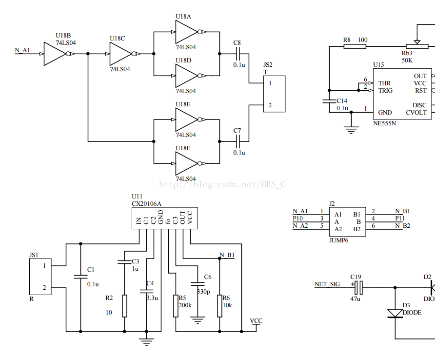

今天我给大家讲一下超声波模块怎么用。
我们同样是先看电路图找到相关引脚
我们看到有2个电路分别控制JS1和JS2,就是接收和发射模块
JS1由N B1控制
JS2由N A1控制
然后这2个口由JUMP6跳线组控制,所以要把跳线帽接到13,24
所以我们只要控制P1^0 P1^1
我们需要显示出测量距离,所以要用到串口或者数码管,我们这里用数码管显示吧
数码管代码前面有,我就不多打了
超声波的原理就是发射一个超声波出去,如果接受模块接受到还回信号,就会输出高电平,高电平的时间就是超声波走的时间

这个超声波模块400ms检测一次是比较好的。
