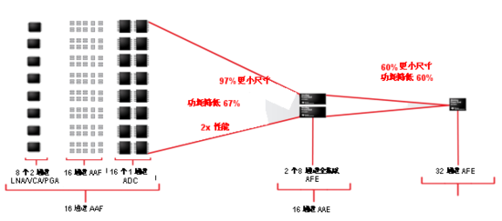

目前,制造商们正试图将多达64或128个通道集成到探针中。为了实现这样的通道密度,他们现在可以利用新型的商业化设备,如德州仪器(TI)的高度集成的前端设备。采用TX7332 32通道传输模拟前端和AFE5832LP 32通道接收模拟前端,设计人员就能只使用两个设备而放置64个通道。像这样的设备可以给传感器通电以产生超声波脉冲,处理接收到的回声,并转换为数字信号以生成图像。这些前端仍然需要额外的设备,如处理器或现场可编程门阵列(FPGA),来控制它们并处理生成的数据。这里的挑战在于尽可能多地将这些设备装入,以通过在相同的功耗预算内增加通道数来提高画面质量。
每个通道的功耗
一台推车式128通道超声扫描仪的功耗约为500W到1kW。手持智能探针的功耗预算仅为3-5W,这样医生或患者就不会感到设备过热,此外设备可能仅需电池供电即可运行。这种低功率意味着不需要像风扇这样的冷却机制,因为风扇会使设备振动,进而导致画面模糊。设计人员必须结合各种机制,以确保探针保持在其功率预算范围内,包括让某些设备在闲置时进入休眠状态,以便在不使用时完全关闭设备。
图1:半导体技术的进步极大地减小了超声波的大小和功率限制
