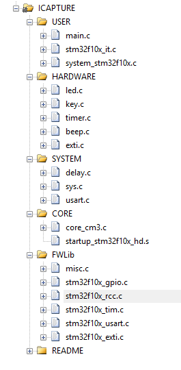

一个完整的工程结构
 这是一个完整的工程目录,当然需要注意的几点
1.头文件找不到:解决方法-------------在编译设置------c/c++----includepath里面加入你的头文件的路径
2.c文件加进来之后没有h文件-----------------解决方法:将新的文件编译
3.上面的都做完了,找不到库函数-----------------解决方法:在fwlib加入对应的外设的c文件
