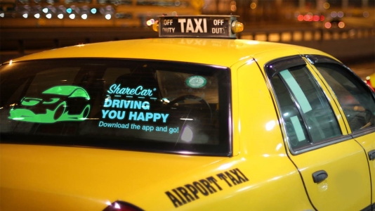

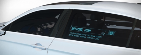

未来,车窗上可能会显示各种信息。新型汽车技术有望将标准的汽车车窗变为单色甚至全彩动态显示。随着这一趋势的发展,它将主要应用于人车沟通和广告, 如图1和图2所示。
图1:叫车服务透明显示示例
图2:广告服务透明显示示例

让我们回到应用程序。透明窗显示的一个绝佳示例应用是像Uber、Lyft、滴滴或Grab这样的叫车服务。有了透明窗口显示,乘客可通过侧窗上带名称和目的地的显示,或者可能是与叫车应用程序上的代码相对应的验证码,轻松识别他们所叫的出租车。

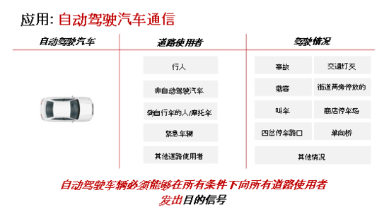

与传统叫车服务相比,自动叫车服务是一个更适合的应用程序。很显然,自动驾驶汽车是无人驾驶的,因此,汽车需要一种与其他汽车和行人沟通的方式。图4所示为用于自动驾驶汽车通信的各种应用。例如,自动驾驶汽车如何表示前方有行人且是否具备超车条件?在十字路口停车,哪辆车先行?许多情况下,车辆需要向行人或其他车辆发出目的信号。透明显示就是非常适合的选择,因为它置于汽车高位,周围的人很容易看到。
图4:自动驾驶汽车通信要求
广告是另一个主要应用方向。地理定位广告为叫车服务创造每月增量收入的能力极具吸引力,因为它可提高服务的盈利能力(每月增加300美元收入)和/或司机工资。

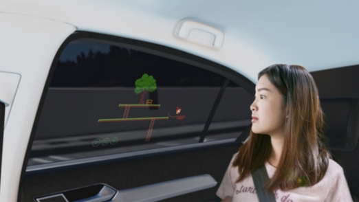

每当车辆在星巴克店100米范围内时,地理定位广告活动的一个示例就是为星巴克进行广告宣传。其他潜在的应用包括车载娱乐,如图5所示的驾驶员问候语、汽车诊断和汽车入口触摸屏。
图5:车载娱乐透明显示示例
