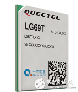

2019年9月26日,杭州云栖大会期间,全球领先的无线通信与定位模组供应商上海移远通信技术股份有限公司(简称“移远通信”,股票代码:603236)携手全球领先的精准时空服务平台千寻位置、横跨多重电子应用领域的全球领先的半导体供应商意法半导体 (STMicroelectronics,简称ST;纽约证券交易所代码:STM)联合发布了车规级双频高精度卫惯融合定位模组——LG69T。此次三方合作打造的新一代车载高精度定位模组面向智能网联汽车及自动驾驶应用场景,实现了车规级双频高精度卫惯融合定位模组从0到1的突破,也补齐了国内自动驾驶行业生态链中的关键一环。
全球首款车规级双频高精度定位模组发布
厘米级高精度定位“上车”,是自动驾驶实现大规模落地的前提。此次推出的移远LG69T模组为汽车提供了现阶段最高水平的定位能力,在开阔环境下可以输出精度10CM的定位数据。这一结果主要通过千寻位置终端智能算法,基于意法半导体最新车规级双频高精度定位芯片STA8100GA和惯性测量单元ASM330的原始数据,结合千寻位置智能驾驶专有服务FindAUTO数据进行解算而实现的。
全球首款车规级双频高精度定位模组发布
移远LG69T模组基于ST第五代定位芯片研制而成,符合 AEC-Q100 汽车电子系统标准要求,可利用所有可用的 GNSS 信号,同时从多个 GNSS 星座(GPS、 BeiDou、Galileo、NAVIC/IRNSS 和 QZSS)接收信号。LG69T同时接收 L1+L5 双频 GNSS 信号,结合其多频段、多星座 RTK(实时动态)技术,能够在任何给定的时间内接收更多的卫星信号,并在数秒内达到厘米级定位精度;即使在诸如城市峡谷等复杂环境中,也可实现厘米级精度,全面提升定位性能。
