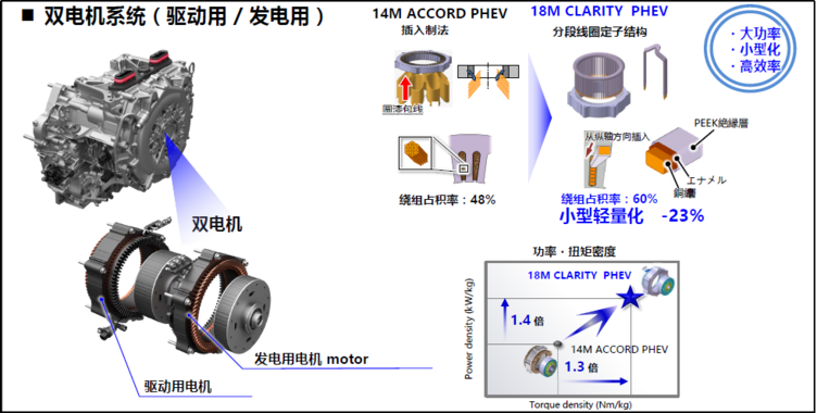

首先SPORT HYBRID e+对双电机系统进行了优化,电机的制作工艺由以往的圆形绕组方式变为方形线圈,这使得电机总体积中线圈的占比从原来的48%上升到60%,而电机总体实现了23%的小型化,功率密度比以往提高到1.4倍,扭矩密度提高到1.3倍。

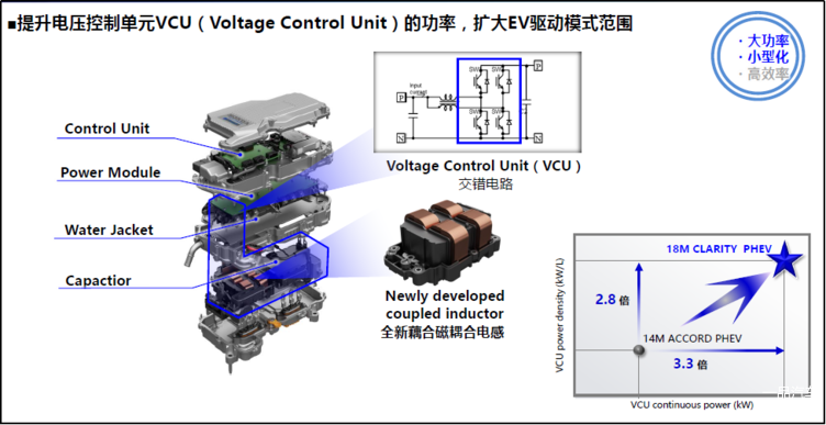

在PCU(动力控制单元)方面,通过提升电压控制单元VCU(电压控制单元)的功率,各个电动化组件之间的运转更加高效,使得EV驱动行驶的最高时速可达到160km,扩大了EV驱动模式的使用范围。

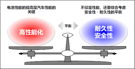

电动化车型的另一个关键课题是电池系统在高性能和耐久性、安全性方面的高度平衡。

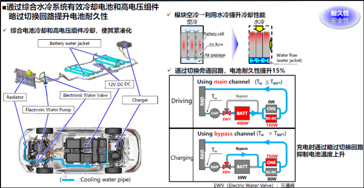

SPORT HYBRID e+的电池系统采用了水冷方式,既有效利用了空间,又确保了出色的冷却效果。综合水冷系统还采用了略过切换回路设计,有效冷却电池和高压组件,提升了电池的耐久性,在汽车正常寿命周期内无需更换动力电池。

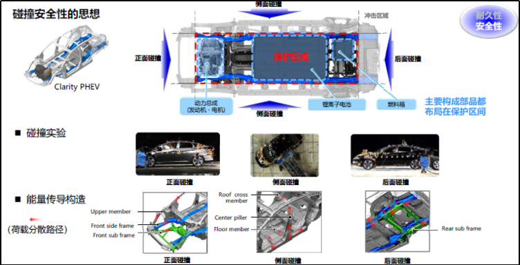

在安全性方面, SPORT HYBRID e+采用了能够有效吸收和分散荷载的骨架结构。插电式混合动力系统特有的动力总成、电池和燃料箱等核心零部件配置在碰撞保护区域内,即便万一发生事故,也能为所有乘客提供最顶级的被动安全性能。
