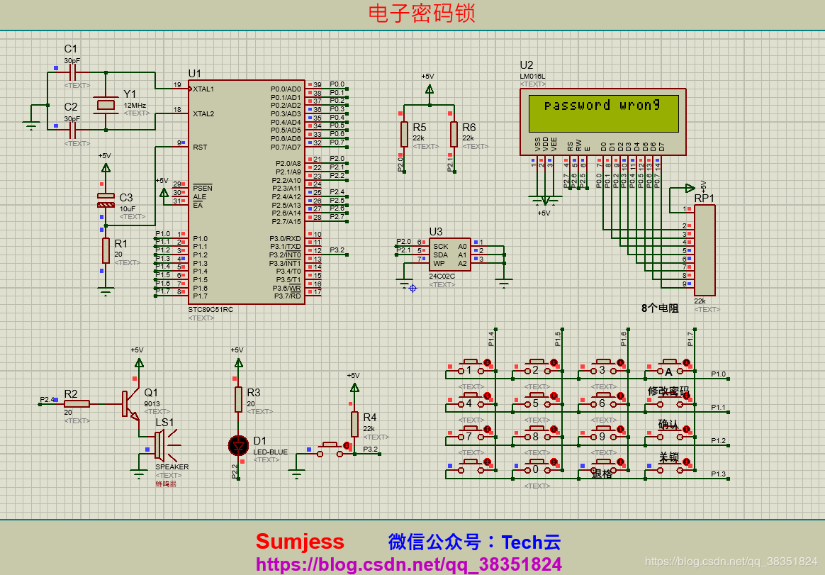

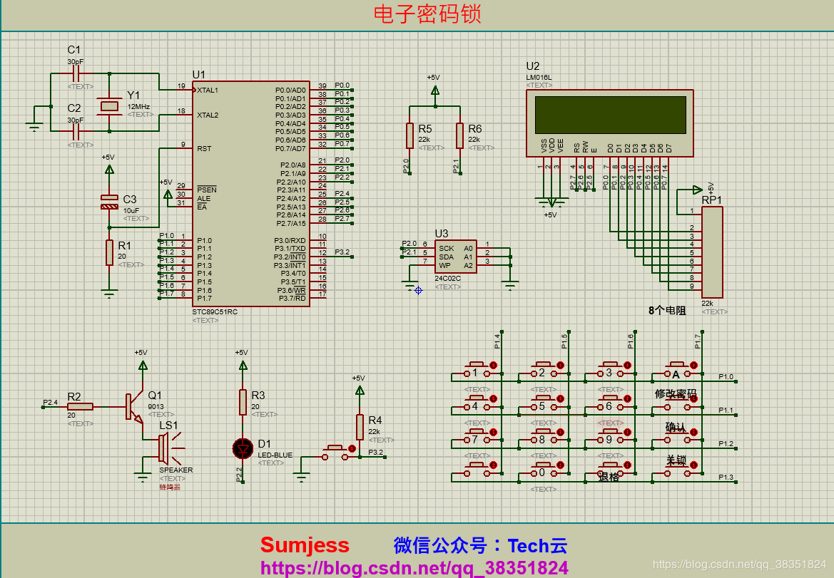

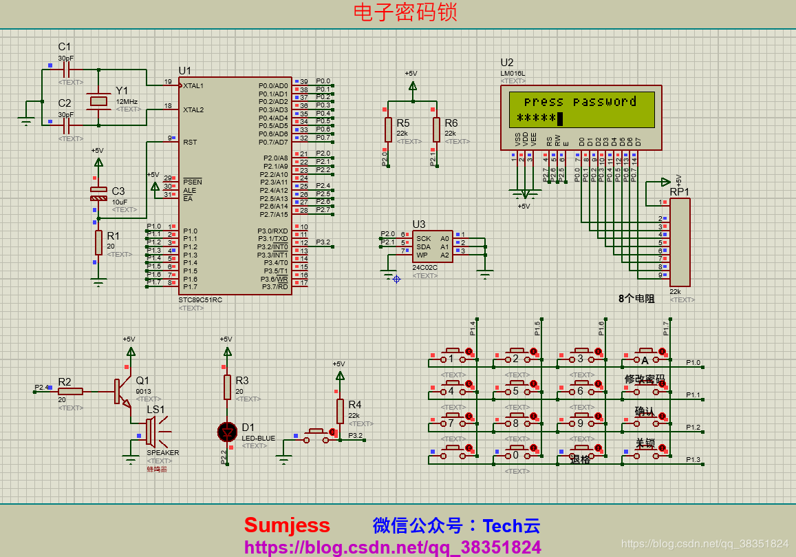

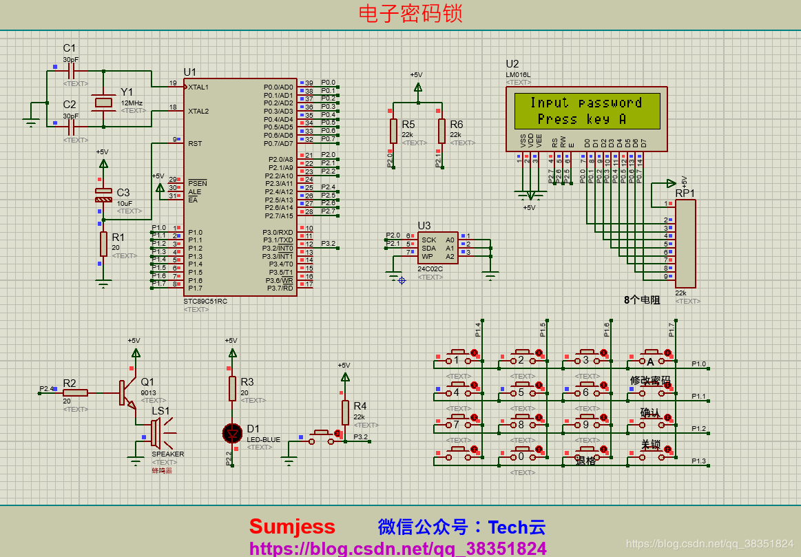

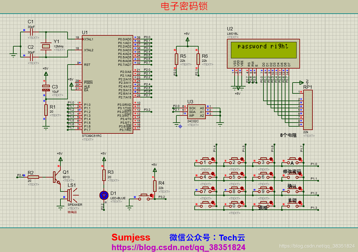

要求:
1、在锁开的状态下输入密码,设置的密码共6位,用数据开关K1∼K10分别代表数字1、2、…、9、0,输入的密码用1602显示,可删除输入的数字,删除的是最后输入的数字,每删除一位。
2、可以修改密码,断电不掉数据。
3、三次密码输入错误,开始警报,需要按下复位才能重新输入。
一、Protues仿真图:
二、程序源码:
因为注释非常的全,这里就不再进行讲解了。
